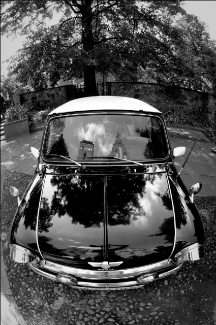

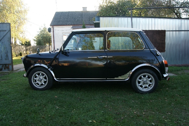

Witam,
czas zaprezentować Mini, które zakupiłem latem zeszłego roku pod Łodzią od pana Zygmunta. Od tamtej pory pojeździł trochę, zimę przespał w garażu, a teraz powoli budzę go do "życia". Jako że moja Miniaczowa wiedza jest jeszcze bardzo skromna, a proces edukacyjny mozolny liczę na wyrozumiałość i cierpliwość z Waszej strony. Trochę rzeczy chcę w nim wymienić, trochę zmienić, ale czas i ilość kapitału pokaże... jak na razie edukacja!
- no3.jpg (276.87 KiB) Przejrzano 4820 razy
- no2.jpg (232.17 KiB) Przejrzano 4820 razy
- no1.jpg (207.8 KiB) Przejrzano 4820 razy

Te lampeczki spod zderzaka też out! W jakim celu lusterka na drzwiach i front wingach? Bo ogólnie to super!

Miniak jest mi znany
Mam nadzieję, że powoli pousuwasz nadmiar ozdóbek typu naklejane wloty powietrza na bokach napis RC V6 "Mini Moris" itd

Re: PITUsiowe MINI
tak... poprzedni właściciel trochę go "upiększył", a teraz ja powoli golę go z tych ozdóbek.
Zdjęcia są z wakacji więc jeszcze z gadżetami. W pierwszej kolejności usunąłem to co gładko odchodziło czyli podkladki pod tablice z czerwonymi płomieniami, atrapę drugiego tłumika, oczywiście napis RC-V6 i sztuczne wloty pod którymi znalazłem lekko uszkodzony lakier, nie ma już również naklejki /sport/ i orzełka z maski jak również odblasków z drzwi. Z resztą powalczę w najbliższym czasie, lakier i tak już do poprawki.
