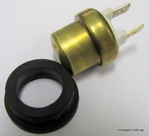

super, wielkie dzięki! Będę sprawdzał najprawdopodobniej w poniedziałek. Jak wygląda ten czujnik na dole chłodnicy? Ma ktoś może fotkę?

To on - zdjejmij gril i zobaczysz go w rogu chłodnicy.
Uwaga - jak go wyjmiesz spuścisz cały płyn chłodniczy.

Na tym ujęciu, prawy dolny róg:
http://minispares.com/images/products/600/C-ARA4443.jpg
http://minispares.com/images/products/a ... A4444B.jpg
http://minispares.com/images/products/6 ... A4444B.jpg
