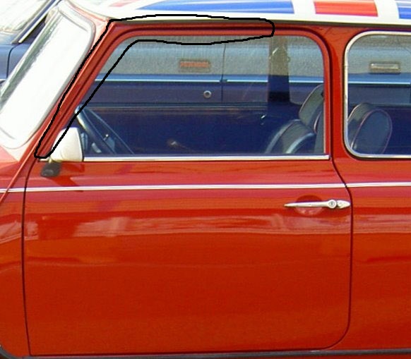

Nie bardzo wiem, co to jest słupek A. Może ja pokażę na zdjęciu, gdzie się leje.
P.S. Mini znalezione w images.google.pl
- Morris_Mini_Cooper-1.jpg (100.42 KiB) Przejrzano 3025 razy
- markfive
- Posty: 1418
Re: Prostowanie karoserii w mini
I dlatego się leje. Drzwi są źle dopasowane nie mają sztywności (pęknieta ramka) i nierówna jest szczelina między drzwiami i karoserią w miejscu osadzenia uszczelki. Drzwi (nieuzbrojone bez szyb i tapicerki), dopasowuje się na etapie blacharki przed lakierowaniem. Nie ważne jak krzywa jest buda, drzwi zawsze można do niej dopasować również poprzez doginanie ramki ( w ograniczonym zakresie) czy dolnej partii jeżeli "odstaje".kamil_0793 pisze:...lewe drzwi są pęknięte w dwóch miejscach (na spawie między ramką okna i samymi drzwiami), źle się zamykają...
PS to jest słupek A
