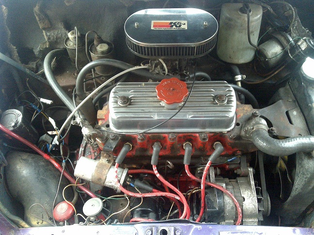

Witam,
moje cudo stalo okolo miesiaca i nie chce odpalic .Wczesniej odpalalo od strzala. Przeczyscilem swiece i nie wiem co dalej robic?
Z gory dziekuje za pomoc.

iskra jest? paliwo jest?
wlacznik kapotazowy moze zawinil? alarm masz? moze zapomniales rozbroic immo?
kreci? nie kreci?
kreci? nie kreci?
Re: Nie odpala :(
Paliwo jest, iskra jest. A co to jest wlacznik kapotazowy ?? i gdzie sie znajduje ?? Alarmu i immo nie ma.Tak, kreci.

Re: Nie odpala :(
pod maską z prawej strony u góry taki czarny guzik gumowy zawieszony na grodzi między komorą silnika a wnętrzem
jak wjechałeś na krawężnik bądź w jakąś dziurę mógł wyskoczyć i wyłączyć pompę paliwa

Re: Nie odpala :(
Nie mam teego wlacznika pod maska(patrz zdjecie), ja nie jezdzilem nim miesiac czasu i nawet na pych nie da rady odpalic, a wczesniej palil od strzala.
- 150720111139.jpg (178.08 KiB) Przejrzano 1697 razy

Re: Nie odpala :(
masz mylnie wpisane w avatara Mini'97 stąd porady sprawdzenia wyłacznika uderzeniowego
u Ciebie powinno być prościej
sprawdź czy pompa pcha paliwo do gaźnika i czy iskra jest na każdej ze świec
Re: Nie odpala :(
Tak, pcha paliwo.Iskra jest na kazdej ze swiec. Siedze w garazu z laptopem i nie wiem co dalej robic.. .Moze wiece jak prawidlowo podlaczyk kable wysokiego napiecia, moze w tym tkwi problem, bo robilem rozrusznik i moze zle cos podlaczalem..
Re: Nie odpala :(
Ok juz dziala !! kopulke zle przykrecalem, obrocilem o 180 stopni i dziala.Dzieki za porady
