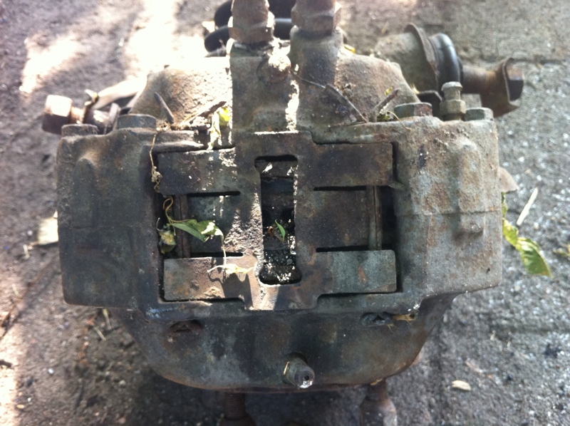

Witam,
w planach mam dokonanie zmiany kół z 12" na 10" no i muszę ogarnąć temat hamulców.
Mam zaciski od metro ale nie wiem czy się nadają :)
Zaciski to AP LB10TY008AC lub zamiast C jest 0
i jeszcze jest coś w stylu 2k9 ale to trudno rozczytać :)
W załączeniu foto. Nadają się?

tak, ale musisz miec swiadomosc ze tych bedziesz mogl uzyc tylko z tarczami wentylowanymi - dystans poomiedzy polowkami zacisku jest "nadlany"
no i zanim zaczniesz cos planowac odkrec najpierw odpowietrzniki - zacznij od moczenia w odrdzewiaczu a potem grzej okolice odpowietrznikow i po gwaltownym schlodzeniu ( woda ) odkrec je - ryzyko ukrecenia jest bardzo duze
ew zamiast grzac mozesz uzyc azotu w szpreju ( schladzasz )
wszystko w celu "oderwania" korozji

Moim zdaniem konwersja na tych konkretnie zaciskach metro < 84' czyli nadajacych sie wyłącznie do tarcz wentylowanych jest kompletnie bezsensowna dla 10 cali. Można takie zaciski reanimować ( konieczna jest wymiana na nowe kpl 8 tłoczków i uszczelnień) i zastosować wraz z tarczami wentylowanymi metro i piastami metro dla kół 12 i 13 calowych.
Dla 10 cali odradzam. Jest masa problemów z dopasowaniem poprzednich wersji zacisków metro > 84' do tarcz nie wentylowanych. Tu problemów będzie jeszcze więcej.
Pozostaje do rozważenia koncepcja zacisków Fiesty. Nawet jeżeli przeróbka jest bardziej skomplikowana niż to wynika z opisów znalezionych w sieci to i tak warto bo prawdopodobnie efekt skutecznosci hamulców będzie lepszy.

wydaje mi sie ze niepotrzebnie chlopa straszysz
owszem roboty troche jest ale jest to wykonalne, problem polega na tym ze trzeba pasowanie robic wszystkich elementow " do kupy" zwrotnica/zacisk z baczeniem czy wszystko daje sie skrecac tak jak nalezy - czasami elementy sa tak obrobione ze klopotliwe jest dopasowanie :)
co do kosztow - owszem kupienie 8miu szklanek to wydatek,
wydajnosc takich hamulcy za to jest calkiem ok, ja mam teraz wentyle z minisportowymi 4pot-ami i sa ok, a mam takie bo takie sie trafily ;)

Robiłem pięć konwersji metro na 10" z wykorzystaniem zacisków starszego typu czyli do tarcz niewentylowanych i tych z wkładką łatwą do usunięcia. Testowałem dwa systemy połączenia z układem 1. za pomocą łączników zewnętrznych do jednego przewodu 2. nieco trudnieszy wariant z kanałem łączącym wewnątrz zacisku.
Przy zastosowaniu felg 10 ", które w ogóle są w stanie "pomieścić" te zaciski i tak mocno obrobione, w zasadzie na granicy bezpieczeństwa szczelina między zaciskiem a felgą to grubość "kilku kartek papieru". Przy nieumiejetnej obróbce czy deformacji felgi może dojść do "przebicia kanału" w zacisku i wycieku płynu. Można felgę "odsunąć" na dystansie ale nie każdemu to odpowiada i znacznie pogarsza sterowność na nierównych nawierzchniach. To da się opanować na torze ale jest męczące w jeździe na co dzień.
Dlatego zdecydowałem, że wiecej tych konwersji dla 10" robił nie będę.
Oczywiście kto chce, może przerabiać i nabywać od nowa doświadczenia na własnym przykładzie :smile:

fakt - z tym masz racje, zdarza sie przedobrzyc ze szlifowaniem czola zacisku - ale sam wiesz ze z gotowymi zaciskami alu jest to samo - pytanie czy tylko z hamulcami wentylowanymi - no i nie kazdej felgi to dotyczy!

Spieszyć mi się nie spieszy i ze spokojem sobie to porobie mam dawce w postaci innego mini to na jego częściach będę pracował, zdaje sobie sprawę, że nie przełoże tego tak poprostu i napewno bedą jakieś zagwozdki do rozkminki ale pewnie są do rozwiązania :)
A jaki jest mniej wiecej koszt takich 8 szklanek?
Pewnie mając zdolnego tokarza można dorobić dobrze kombinuje?
1 myśl była taka by kupić gotowy zestaw do konwersji jednak cena takowego skutecznie mnie odstraszyła, przynajmniej na angielskich stronach.
A Zaciski na zdjęciach poprostu mam na stanie bo dostałem kiedyś z silnikiem i innymi częściami od metro.
Konwersja z fiesty jest znacznie tańsza?
Co jest mniej skomplikowane choć myśle ze przeróbki są do ogarniecia:)

konwersja z fiesty jest banalna jesli chodzi o ilosc przerobek
jedynym problemem jest dorwanie sie do takich zaciskow - koniecznie mk1 lub mk2 ( ale nie xr2 )
co do toczenia szklanek- mozna, ale szanujacy sie szlifierz wezmie tyle samo co kosztuja nowe szklanki ;)
aha, fiesta wymaga piast z metro!

Konwersja z fiesty jest dosc latwa, na jutubie jest nawet film pokazujacy co i jak.
Problem tak jak flap napisal moze byc ze zdobyciem takich zaciskow - mi sie udalo chwycic poprzez forum fiesta klub polska i to za nieduze pieniadze. Do tego piasty z metro no i do dorobienia przewody elastyczne.
Tez zaczynalem od wizji przerobki z metro, ale po kilku rozmowach i przymiarkach, poczytaniu co i jak, zdecydowalem sie na fiesty.

konwersja metro nie jest prosta - znajdź wątek z w którym opisuję swoje przeboje w tym temacie
fakt że udało mi się uzyskać pozytywny efekt ale narobiłem się przy tym sporo i także niemało wydałem (tłoczki, zestaw naprawczy, nowe odpowietrzniki, klocki, przewody)
tłoczki jeśli dorabiać to tylko nierdzewka - ja niewiele zapłaciłem bo znajomy tokarz i szlifierz (nie wystarczy ich tylko wytoczyć ale trzeba jeszcze poszlifować)
nowe kosztują niemało np Minispares czyli ok 300pln
zestaw naprawczy już mniejszy wydatek bo ok 50pln
klocki i przewody niezależnie od wszystkiego trzeba i tak kupić, ale...
roboty się nie policzy i wyniki mogą być tego różne - może być tak jak pisze Marek że przebijesz się do kanału co jest możliwe by dało się wsadzić felgę (serio przerwa między zaciskiem i felgą to grubość np. kartonu) a wtedy cały misterny plan... wiadomo ;)
także podsumowując na dziś bym się w to nie bawił tylko uciułał na aluminiowe z Minisport/Minispares

Reasumując:
Konwersja z zaciskow metro które posiadam, temat wykonalny, ale:
- duże koszty,
- duży zakres przeróbek,
- wysokie koszta całości,
- spore ryzyko niepowodzenia
Lepiej zastosować, przy złożeniu doprowadzenia ich do używalności takie zaciski na 12".
Do 10" lepiej szukać zacisków z fiesty i kombinować taka modyfikacje albo ciułać finanse i kupić gotowy kit do konwersji.
Dziękuje za pomoc teraz muszę to wszystko przetrwić i wybrać któraś z opcji, ale raczej skutecznie przekonaliście mnie, że z tymi z metrówki ma
