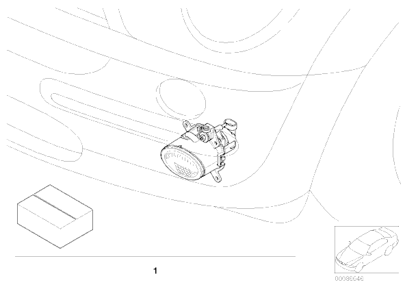

Witam! Mam takie pytanko do was, a jednocześnie prośbę. Mam MINI z takim zderzakiem, jak na zdjęciach poniżej:

Czy jest w stanie mi ktoś powiedzieć czy one na pewno będą pasować do tego modelu? Czy nie są one za duże? Szczerze mówiąc lekko mnie to przeraża :wink: dlatego proszę o fachową poradę.

A więc odkręciłem zderzak i znalazłem miejsce na ich montaż i pasują do tego modelu idealnie. Chciałem już sam montować, ale niestety zauważyłem brak wiązek od świateł przeciwmgielnych. Nie mogę ich znaleźć. Czy one wychodzą z tej samej wiązki co przewody do świateł pozycyjnych i kierunkowskazów??

A może ktoś mógłby mnie wspomóc schematem instalacji do świateł przeciwmgielnych w Mini Cooperze z 2003 roku? Ma ktoś takie cuda w swoim posiadaniu? :wink:
Konrad Wawa
halogeny
Post autor: Konrad Wawa »
W oem-ie nie ma schematu, nawet nie jest dokładnie pokazana wiązka instalacji elektrycznej halogenów

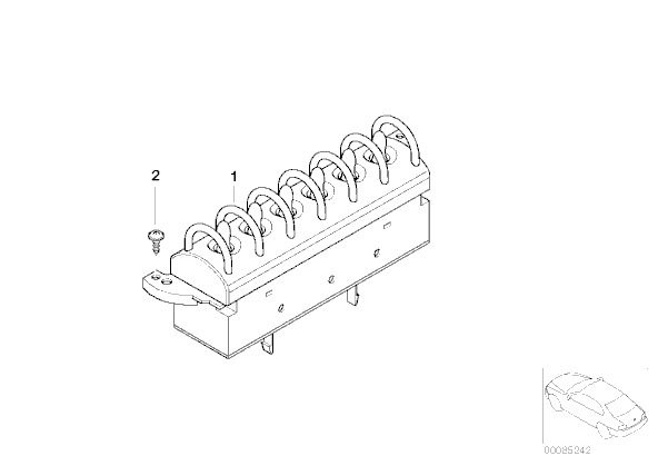

Myślałem dokładnie o tym samym co Ty. Mam fabryczne zaślepki. Natomiast pytanie moje jest takie: czy masz na konsoli jeden włącznik do przeciwmgielnych czy dwa?
Bo jeśli masz jeden to nic dziwnego, że nie ma wiązki, bo ten włącznik jest do tylnych przeciwgielnych. Do halogenów jest osobny, który powinien znajdować się obok tylnych. Ja niestety nie posiadam go na konsoli i zastanawiam się czy dałoby się to jakoś obejść, czy trzeba kupować konsolkę z włącznikiem do halogenów.

Ja mam jeden włącznik i fabryczne zaślepki w zderzaku.
Rocznik 2003 i nie zauważyłem oddzielnej wiązki do halogenów.
Obejść możesz instalujesz fabryczne halogeny i ciągniesz oddzielna wiązkę pod oddzielny przekaźnik i oddzielny włącznik. - do wykonania samodzielnie, a jak nie czujesz się na siłach każdy samochody elektryk to wykona
Nie wiem jak z oryginalną listwa z w przełącznikami, może być zintegrowana kostka i trudno będzie wyizolować przednie lampy - nie widziałem kostki zaznaczam

Panowie ja jestem w tej szczęśliwej sytuacji, że mam na konsoli przełączniki i do przednich i do tylnych przeciwmgielnych, tylko po prostu jak kupiłem MINI to miał wyjęte halogeny niestety... :cry: (nie wiem co za sknera wcześniej jeździła, wyciągnąć halogeny z samochodu, żeby je oddzielnie sprzedać to już naprawdę trzeba być ******) Myślałem nad obejściem tego, żeby oddzielny przełącznik zainstalować a halogeny podpiąć po prostu pod akumulator i jakiś bezpiecznik, ale elektryk powiedział, że auto nie przejdzie mi przeglądu wtedy, że cała instalacja elektryczna w aucie musi być seryjna... :???: i teraz się zastanawiam czy powiedział tak bo mu się nie chciało w to bawić czy rzeczywiście tak jest?
