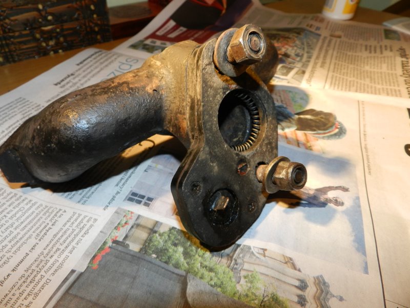

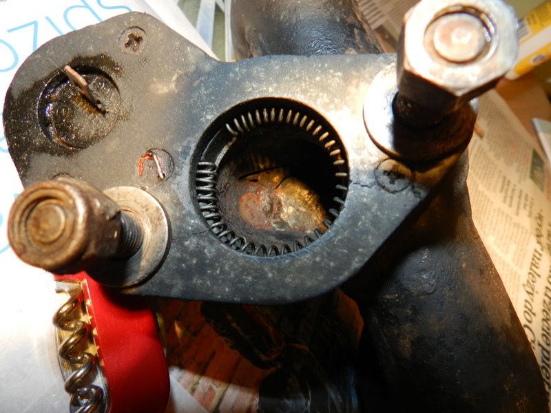

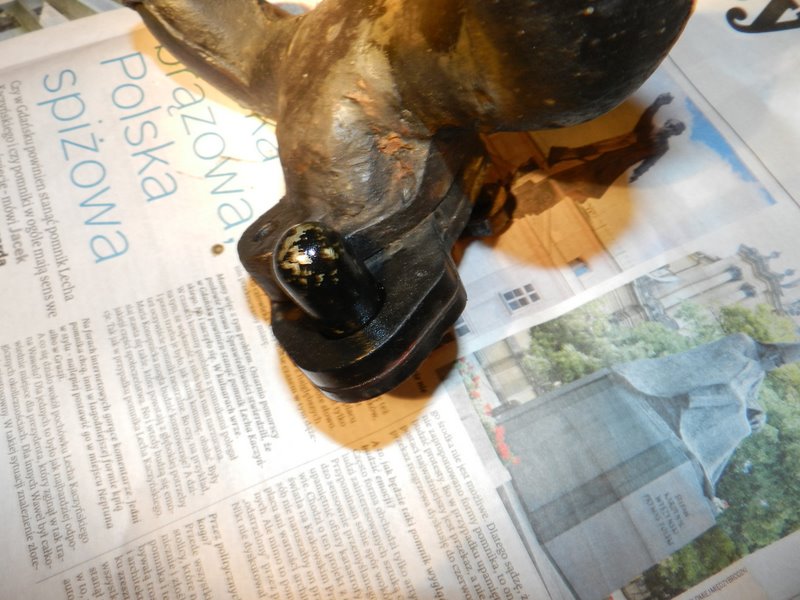

Przymierzam się do zmiany gaźnika w mojej litrówce z HS4 na HIF38. Czekając dziś na kuriera z gaźnikiem, zdemontowałem kolektor dolotowy. Niestety, wygląda na to że będę musiał kupić nowy, a zdjęcia starego wklejam tutaj jako ciekawostkę - prawdopodobniej jest to dzieło braku części do Miniaków w Polsce, w latach 90-tych
Niestety, kolektor nie wygląda najlepiej. Tak jak od strony silnika nie jest aż tak źle, kanały są gładkie, choć jest kilka rdzawych plamek, tak od strony gaźnika jest makabra. Gładka powierzchnia po prostu tam nie istnieje. Cała "gardziel" jest krzywa, ma naloty rdzy, nosi ślady nieudolnego spawania i jakby ślady cięcia (?!). Do tego, od zewnętrznej strony kolektora widać ślady spawania. Do tego, kolejną zaskakującą rzeczą jest coś, co wygląda mi na podgrzewacz. Koło mocowania gaźnika do kolektora znajduje się styk do podłączenia kabelka, a w środku kolektora jest sprężyna, która, jak mi się wydaje, podgrzewa mieszankę. Szukałem we wszystkich dostępnych mi źródłach, Haynes, Limora, przejrzałem całą ofertę minispares i nigdzie czegoś takiego nie znalazłem
Zdjęcia wklejam pod postem.
Wie ktoś co to jest i z czego ten kolektor pochodzi?

Re: Kolektor dolotowy - ciekawostka
to jest kawałek kolektora od HS2 od silnika 850 i bardzo śtarych 1000

Przepraszam za post pod postem, ale zniknęła opcja edycji postu
A od czego jest ten "podgrzewacz" czy cokolwiek to jest?
- Posty: 8845
zgodnie z nazwa - podgrzewa kolektor zeby nie osadzal sie lod w gardzieli
wystepowal, w starych miniakach, mk1+mk2, mam w domu kilka takich kolektorow z podgrzewaczami
Kolektor ten "powstał" poprzez odcięcie fragmentu "ssącego" od wspólnego żeliwnego kolektora ssąco wydechowego typowego dla silników 848 i 998 i 1098. Odcinając tak by uzyskać sam wydech ze wspólnego kolektora niestety niszczymy część ssącą, ale uzyskujemy szczelny oddzielony wydech. Odwrotnie gdy chcemy mieć oddzielny ssący wycięty ze wspólnego musimy zniszczyć część wydechu. Na dawnym łaczeniu jednej części z drugą powstaje w tym miejscu wystający mocno garb lub dziura którą trzeba zaspawać. Stąd spawy. To co pokazałeś nie nadaje się dla gaźnika HS4 ani też HIF38. Kolektor był przystosowany do gaźnika HS2. HS 2 ma mocowanie w pionie, HS 4 na skos.
Jaki masz kolektor wydechowy ? Jak łączony jest z dalej z układem wydechowym ? To istotne pytanie.
Jeżeli masz wydech rurowy typu LCB czy podobny lub 3-1 żeliwny ze starego Coopera i chcesz to zostawić to najprostszym wyjściem jest kupno oddzielnego aluminiowego kolektora ssącego pod HIF 38 /44 ( może być Mini Spares lub od gaźnikowego Coopera czy Metro MG/ GTa).
W przypadku klasycznego wydechu na jedną rurę stosowanego w seryjnych 998 można skorzystać ze zwykłego wspólnego żeliwnego kolektora dla HS4. To rozwiązanie najtańsze i "działające" we wszystkich silnikach od 848 do 1275. Gaźnik HIF 38 czy 44 wraz z "blachą dla linek sterujacych i mocowania filtra powietrza" przykręcany jest poprzez podkładkę termiczną dwoma śrubami na skos do kolektora i dwoma do samej podkładki.

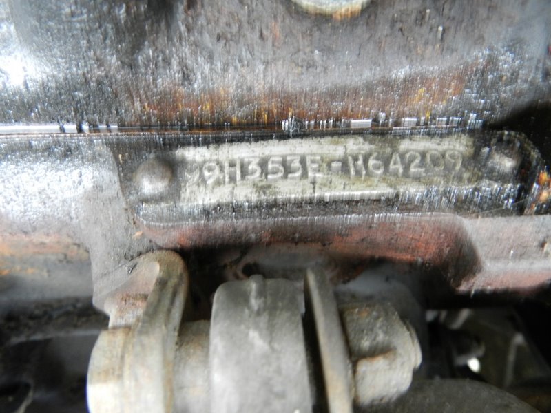

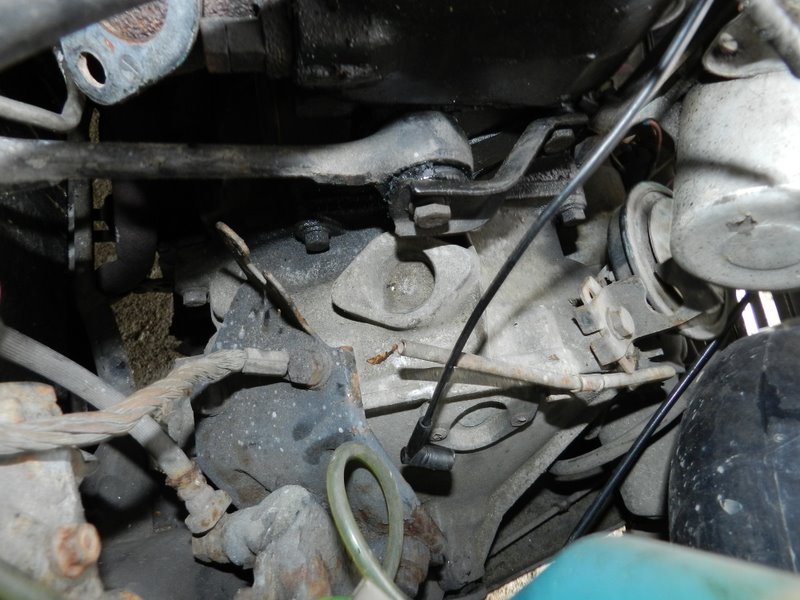

Myślę, że tą możliwość możemy odrzucić Między wrześniem a połową listopada zeszłego roku wyjeździłem nim 2500km i nie narzekałem na niedobór mocy, jeździło się bardzo przyjemnie. Kompresja też była w najlepszym porządku. Chociaż muszę przyznać że nie jeździłem wcześniej żadnym innym Mini, więc moje odczucia mogą być zupełnie subiektywne i nie zgodne z rzeczywistością. Być może innym właściciel Miniaka stwierdziłby, że silnik strasznie muli i w ogóle nie ma mocy. Ale ja tam nie narzekałem

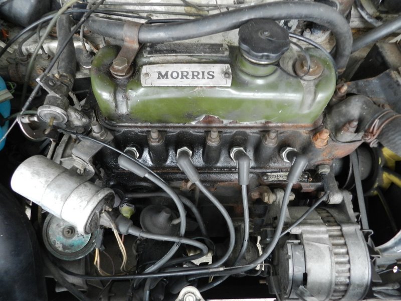

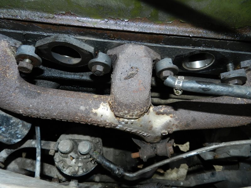

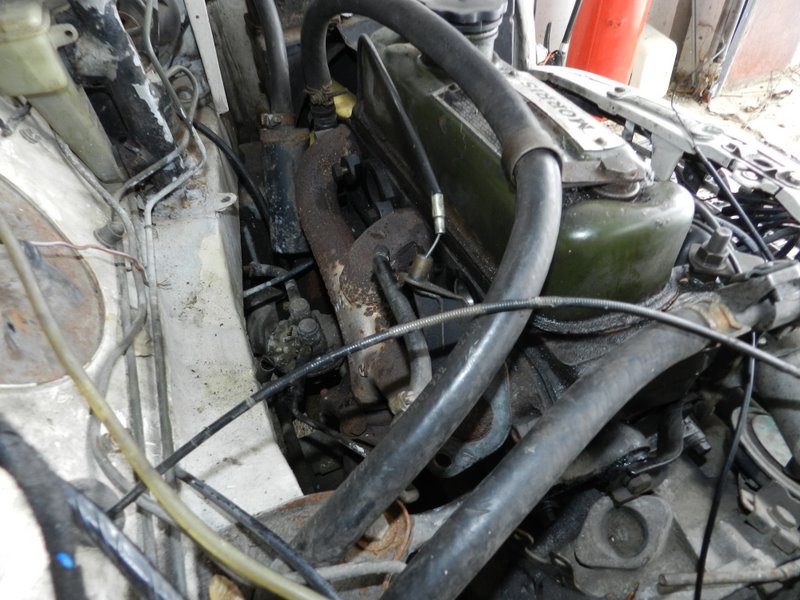

Zgodnie z radą Rogala, zamiast rozkręcać najpierw pół silnika, zrobiłem kilka zdjęć, które może pozwolą rozróżnić jaki to typ. Niestety, myślę że może być to mało miarodajne, z racji tego że nawet jeśli to jest tysiączka, to miała kolektor i gaźnik z 850 i nie jest wykluczone, że poprzedni właściciel nie zaadaptował inne elementy osprzętu z 850-tki Szczególnie że tamten silnik jest zupełnie obskubany z całego osprzętu np. rozrusznika, kolektorów itd. Ale zdjęcia wrzucam. Może się uda
Przepraszam za zdjęcia - mało na nich widać i nie wiem czy aby na pewno zrobiłem zdjęcia wszystkich ważnych miejsc. Jakby coś było jeszcze potrzebne - piszcie. Pójdę i zrobię potrzebne fotki
Swoją drogą, trzeba było zamiast auta kupić szachy. Byłoby taniej, prościej, rodzice by się nie czepiali...

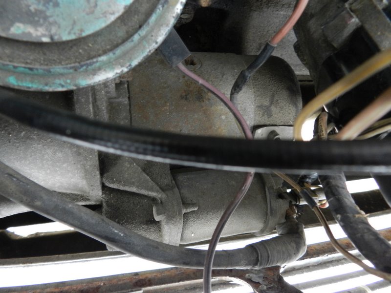

Dalej:
- DSCN2838.JPG (111.17 KiB) Przejrzano 1240 razy
- DSCN2827.JPG (110.68 KiB) Przejrzano 1240 razy
- DSCN2830.JPG (100.16 KiB) Przejrzano 1240 razy
- Posty: 2671
998A+ ?
jakoś po bloku nigdy nie jestem pewien, ale biorąc pod uwagę obudowę sprzęgła, siłownik i rozrusznik nowszego typu... poza tym chyba blok jest żółty pod tą czarną skorupą
- mikiV8
- Posty: 548
Sadam pisze:998A+ ?
Bardzo miło mi to słyszeć
Co do farby, to próbowałem w jednym miejscu zeskrobać trochę i była sama czarna farba. Ale spróbuję jeszcze raz w innym miejscu - może będzie lepiej
