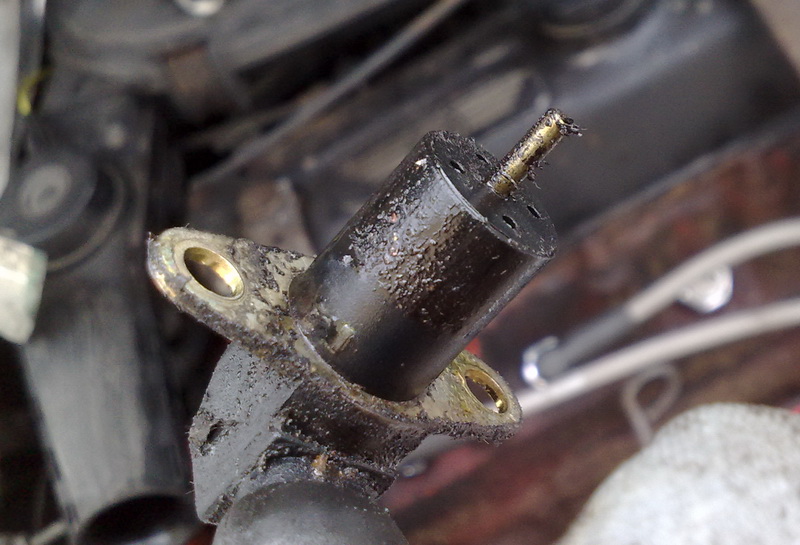

Czas Coś dla potomnych napisać.
Dziękuje wszystkim którzy wypowiedzieli się na forum i przede wszystkim tym którzy odezwali się poza. Wystarczyła godninka by problem usunąć.
Tak jak pisałem wcześniej niby wszystko było a nie paliło....
Iskra była kopułka sprawdzona wtryskiwacz też - byłem prawie pewien że cewka jest uszkodzona, bo słyszałem o takich przypadkach że rezystancja ok iskra ładna a po jej wymianie wszystko chodziło gładko.
Nie miałem jednak drugiej na podmianę więc postanowiłem się dobrać do ostatniej możliwości, czujnika położenia wału.
Nie dawał oznak uszkodzenia ( wskazania 1370 ohm - tyle powinno być)
I choć naoglądałem się w internecie zdjęć czujników czarnych od sadzy, całych zaklejonych a mój wcale tak źle nie wyglądał ( foto) to po przeczyszczeniu i poskładaniu, całość DZIAŁA.
Może jakieś opiłki które lubią się przyczepiać do magnetycznego rdzenia był problemem, nie wiem.
Zawilgocenie i ślady oleju na czujniku musiały się dostać od zewnątrz bo w "komorze sprzęgła" suchutko.
Tak to bywa jak się auta nie oszczędza i zimą ślizga po śniegu.

Forki duży plus za fakt podzielenia się ze społecznością forum, końcowym rezultatemforki pisze:Czas Coś dla potomnych napisać. ...(czyli rozwiazanie problemu)
Temu właśnie powinno służyć forum techniczne marki. Wiele innych tematów pozostaje bez zakończenia pomimo udzielanych rad czy prób naprowadzania na właściwy tor poszukiwań. Pytający zwyczajnie "olewają" ludzi poświęcających czas w chęci pomocy, gdy sprawa już jakoś się rozwiąże.
Z moich doświadczeń akurat w tym konkretnym przypadku (czujnik), samo zabrudzenie na ogół wielkiego wpływu nie ma (no chyba, że faktycznie koncówka "złapie" opiłki stalowe). Najczęściej występuje problem słabego styku połączeń wtyczki lub naderwania na siłę naciągniętych przewodów samego czujnika. To wskazówka dla innych mających podobne problemy.
