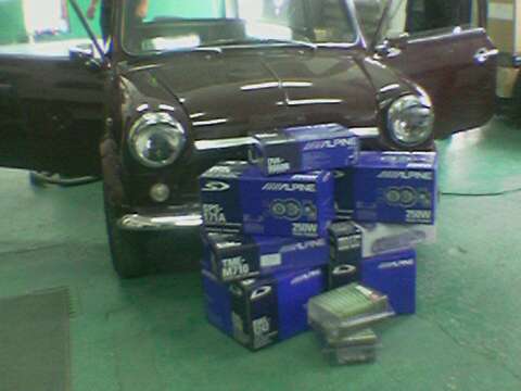

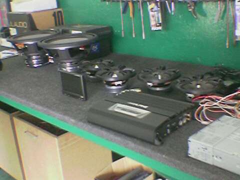

Premierowe fotki z montażu wygranego systemu CAR AUDIO ALPINE
Dokładniejsze będą w dopiero w listopadowym GT, już wkrótce na www.galeriatonow.pl
Młego oglądania.
Młego oglądania.

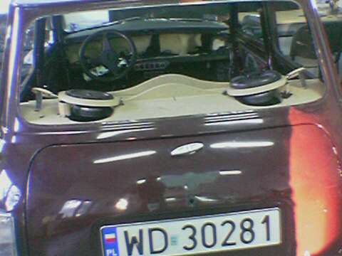

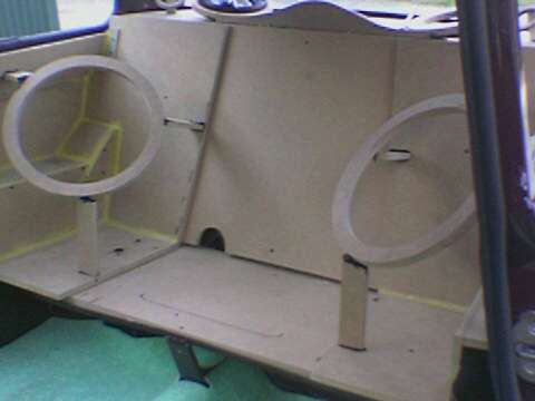

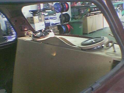

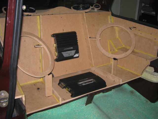

FOTO + opis cd...
Postanowiłem już coś napisać jak przebiegają prace.
Tak jak widać to na pierwszych fotkach, piewszym krokiem było zbudowanie szkieletu z MDF aby wszystko wyszło ładnie i prosto, taki szkielet trzeba idealnie pomierzyć a następnie wycinać i kleić. Wszystkie elementy szkieletu zostały sklejone a następnie skręcone wkrętami. Klej pełni tu nie tylko rolę klejącą jest także uszczelnieniem całej konstrukcji. Drugim krokiem było nakierowanie wyciętych z MDF-u obręczy pod głośniki niskotonowe. Tu także Panowie z Galerii Tonów musieli wykazać się dokładnością co do ich umiejscowienia. Obręcze wycięte z MDF przyklejali na specjalnych dystansach do całej konstrukcji.

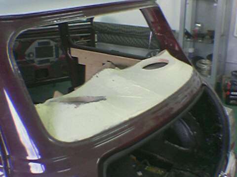

Na takiej samej zasadzie została skonstruowana tylna półka. Najpierw została wycięta z MDF podstawa na które wklejono na odpowiednio dociętych dystansach obręcze pod głośniki. Następnie na półkę naciągnięty został materiał bawełniany, w tym przypadku była to koszulka
. Naciągnięcie takiego materiału jest bardzo trudne i wymaga perfekcji, bo to będzie decydowało o ostatecznym wyglądzie półeczki. I tu także chłopaki stanęli na wysokości zadania i zrobili to świetnie, żadnych fałdek ani wgniecień. Po naciągnięciu tego materiału wszystko zostało przesączone żywicą na przemian z włóknem szklanym (podobną wystarczą dwie warstwy). W takim stanie trzeba to pozostawić do wyschnięcia najlepiej całą noc. I tu zaczyna się żmudna praca, bo półkę trzeba pokryć szpachlą a następnie wyszlifować na gładko. Gdyby półka była pokryta materiałem, skórą, gąbką to nie trzeba by było długo szlifować, ale niestety wszystko będzie pokryte lakierem i jakiekolwiek załamania będą widoczne.
Następne zdjęcia, przedstawiają zrobione tą samą techniką co półka miejsc na duże głośnki. Naciągnięcie koszulki, żywica, włókno szklane, szpachla ( fotki już wkrótce)
Oczywiście Mini zostało uprzednio wygłuszone matami bitumicznymi co przy takiej instalacji jest wręcz obowiązkowe.
Następny opis już niebawem, prace mocno idą do przodu. Myślę, że w następnym tygodniu następne zdjęcia.

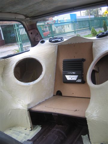

O fajniutki opisik..., następny etap mało widowiskowy to szlifowanko konstrukcji subwooferów tu niestety jest więcej pracy ponieważ nie wystarczą tylko dwie warstwy żywicy ..... a i szpachla trochę inna taka z włóknem szklanym, kolejna na naszej liscie modów jest deska rozdzielcza ...cd nastapi
Re: MINI ALPINE...
Oto nastepne fotki..

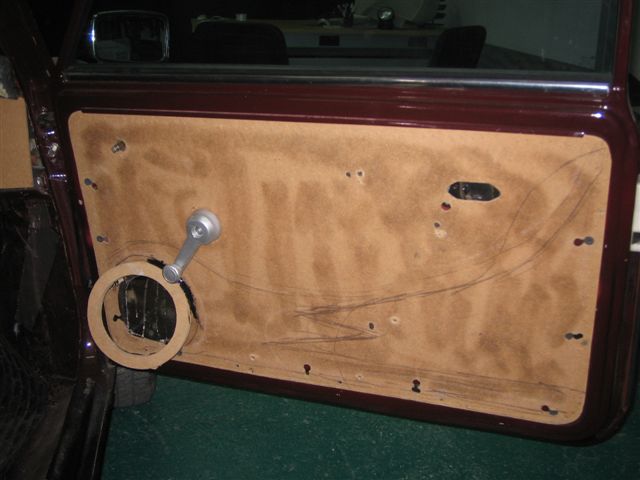

Tutaj widzimy już prawie całkowity kształt całej zabudowy i początek prac nad panelami w drzwiach.
- mini000021.jpg (38.99 KiB) Przejrzano 1512 razy
- mini000015.jpg (29.53 KiB) Przejrzano 1509 razy

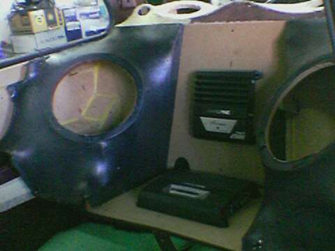

Re: MINI ALPINE...
wielkośc głośników to 16'', otwory są wycięte ale nie dlatego aby wsadzić tam głośniki tylko dlatego aby głośnik miał gdzie grać. Większość głośnika będzie w zbudowanym panelu na dystansach. Oczywiście wszystko zostanie zalane żywicą oraz zaszpachlowane.
Re: MINI ALPINE...
Mogło by się obyć bez wycinania otworów, ale tutaj ma znaczenie charakterystyka i parametry samych głośników.
