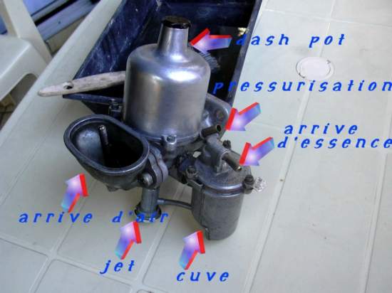

Jak w temacie, mini 83rok silnik 998A+ gaźnikowy. Mini odpala za pierwszym razem bez zająknięcia pracuje ok 10s gaśnie i do póki nie padnie aku mini kręci coś załapuje i czasami odpali i znów załapuje troche strzela troche dymi i tak w kółko. Ładuje akumulator zostawiam mini na 2 dni przychodze i mini znów bez zająkniecia odpala jak nowy i znów gaśnie i tak w kułko. Zapłon ustawiony prawidłowo kolejnosć kabli też paliwo dochodzi pąpka pracuje iskra jest na wszystkich świecach(dobra) gaźnik przedmuchany olej jest. Uszczelka pod gaźnikiem nowa z pod kolektora nie ma "lewelo" powietrza, przewód podciśnienia nowy szczelny. Rurka wychodząca z prawej strony na gaźniku szczelnie zatkana. Proszę o pomoc

No to ciekawe którą rurkę tak szczelnie zatkałeś?
Wygląda mi ze zatkałeś szczelnie odpowietrzenie komory pływakowej.

rurka odpowietrzania komory pływakowej nie jest zatkana(wiem która to wiec jej nie ruszałem) chodzi mi o rurkę przed nią troszkę większą. na zdjęciu podpisana jako "pressurisation"
- Img0400.JPG (24.12 KiB) Przejrzano 1179 razy
