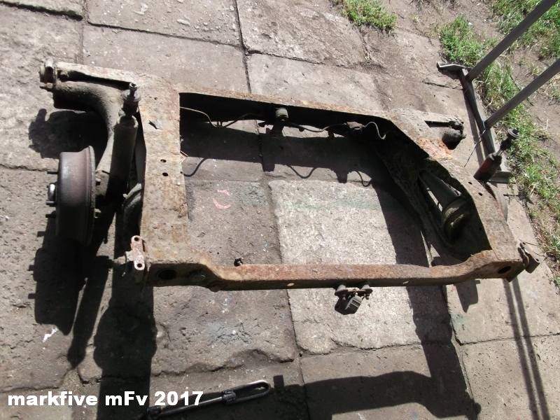

Etap 1
Tylne zawieszenie
9879 wózek wymontowany z samochodu
1204 wózek tylny po naprawie w trakcie montażu elementów.
1344 wózek zamontowany do samochodu
Tylne zawieszenie
- 9879.jpg (141.55 KiB) Przejrzano 194 razy
- 1204.jpg (119.64 KiB) Przejrzano 194 razy
- 1344.jpg (99.32 KiB) Przejrzano 194 razy

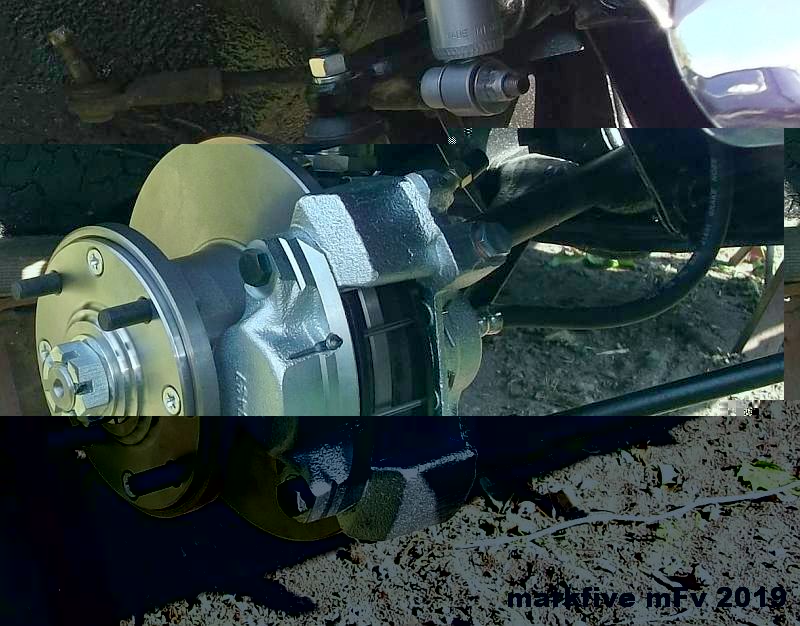

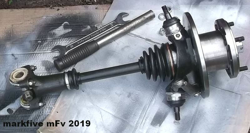

Etap 3
Konwersja
2547 pompa hamulcowa i sprzęgłowa
2347 półoś napędowa A seria, wewnętrzny przegub krzyżakowy,
zwrotnica kpl z tarczą, przegubem napędowym zewnętrznym
i piastą.
2356A konwersja dla 10", zacisk dwutłokowy
Konwersja
i piastą.
- 2547.jpg (124.81 KiB) Przejrzano 193 razy
- 2347.jpg (103.05 KiB) Przejrzano 193 razy
- 2356A.jpg (145.22 KiB) Przejrzano 193 razy

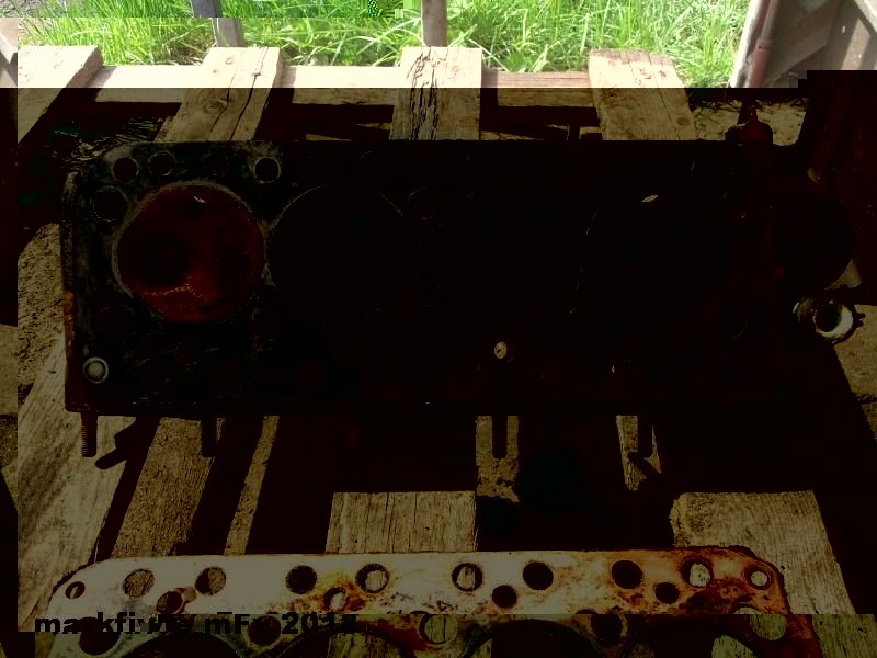

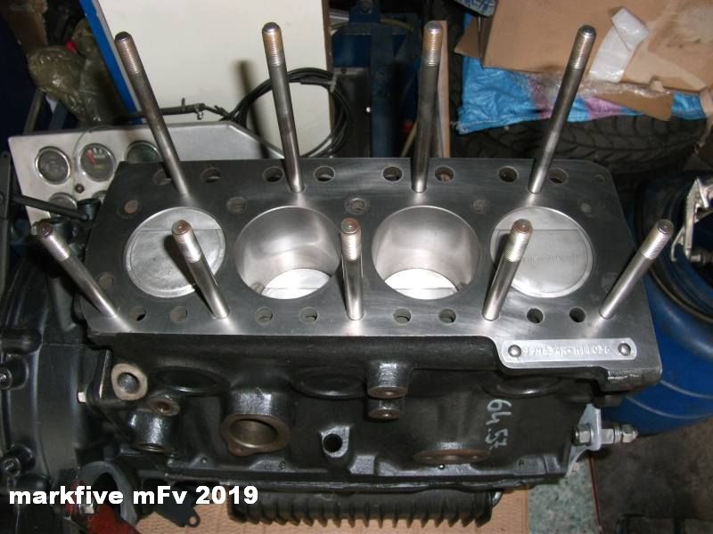

Etap 3
Naprawa silnika
1998 głowica
2001 blok po demontażu głowicy
2126 blok po obróbkach, widoczne wprasowane nowe tuleje
cylindrowe
Naprawa silnika
1998 głowica
cylindrowe
- 1998.jpg (147.78 KiB) Przejrzano 192 razy
- F2001.jpg (116.46 KiB) Przejrzano 192 razy
- 2126.jpg (149.93 KiB) Przejrzano 192 razy

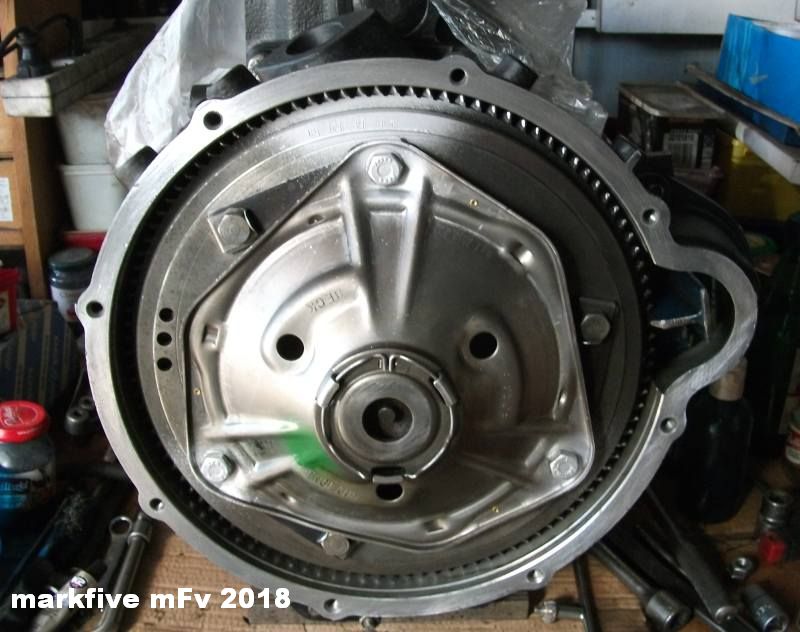

cd naprawa silnika

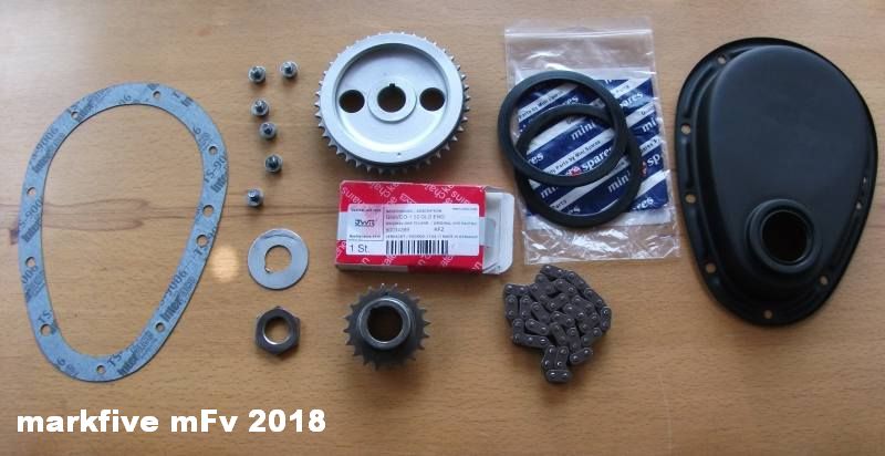

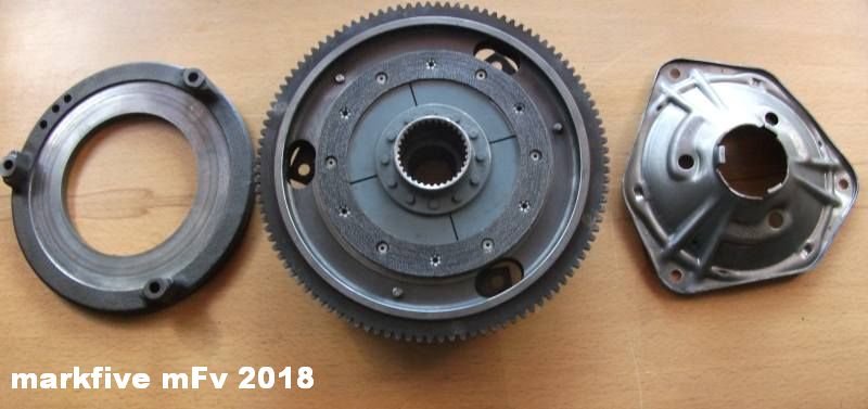

Elementy charakterystyczne dla A serii
3312 Rozrząd. Duże koło z dwoma rowkami w których umieszcza się
elastyczne pierścienie. Wyciszają pracę rozrządu i napinają łańcuch.
3336 Koło zamachowe i elementy sprzęgła typu Borg&Beck
3351 Koło zamachowe ze sprzęgłem
- 3312.jpg (74.95 KiB) Przejrzano 190 razy
- 3336.jpg (68.33 KiB) Przejrzano 190 razy
- 3351.jpg (99.94 KiB) Przejrzano 190 razy

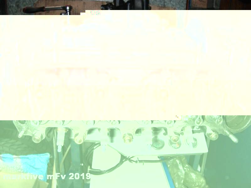

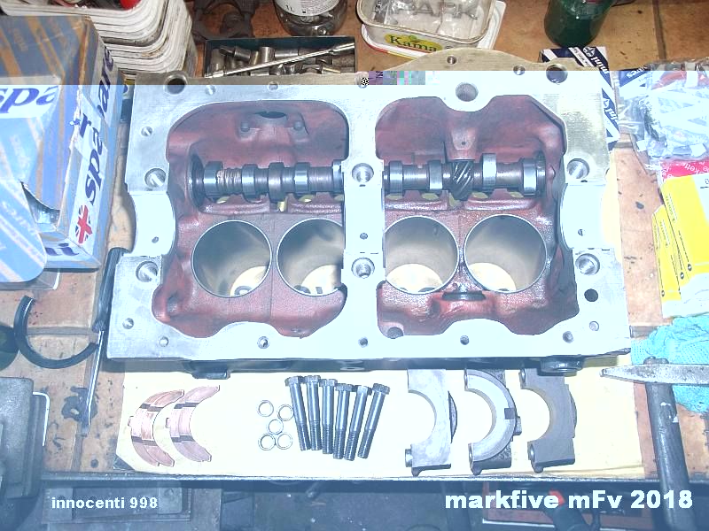

cd naprawa silnika
3414 głowica i zawory przygotowane do montażu
3420 blok przygotowany do zamontowania głowicy
3448 głowica 12G295, klawiatura typu A
- 3414.jpg (92 KiB) Przejrzano 189 razy
- 3420.jpg (93.19 KiB) Przejrzano 189 razy
- 3448.jpg (110.84 KiB) Przejrzano 189 razy
