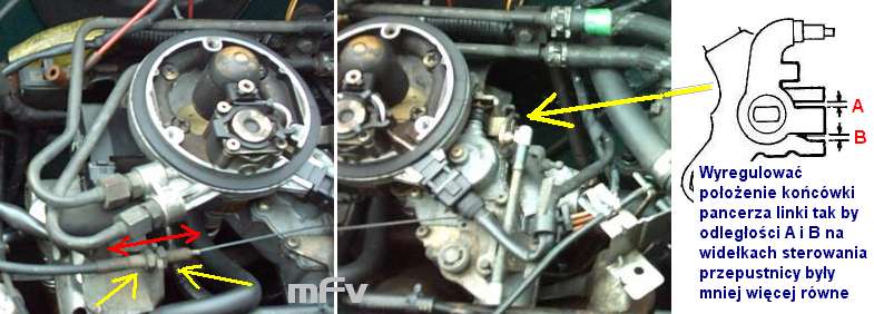

regulacja linki gazu SPI
loq77 pisze:...nadal utrzymuja się obroty okolo 1200
Informacja związana z pytaniem i odpowiedzią na priva
Zamieszczam tu bo problem interesować może również inne osoby. Wiąże się z ponownym montażem linki gazu na przykład po wymianie uszczelki pod głowicą w SPI.
Nagrzać silnik do normalnej temperatury - pracy mniej wiecej połowa skali wskaźnika.
Wyłączyć i sprawdzić położenie dźwigni sterujacej przepustnicą. Wyregulować końcówkę pancerza linki tak jak to jest pokazane na ilustracji.
Jeżeli linka wyregulowana jest prawidłowo a obroty falują lub są zbyt wysokie powodem może być złe działanie silniczka krokowego (stepped motor)

Mam pytanie związane z tematem. Ponieważ ustawiałem tym sposobem linkę (tak jej regulacje opisuje Haynes), jednak opis w książce nie wspomina o śrubce regulującej odchylenie przepustnicy względem bolca silniczka krokowego. Kręcąc nią można także wyśrodkować odstępy A i B i ustawić obroty jałowe, jednak zauważyłem że powoduje to czasem przekłamania czujnika położenia przepustnicy i komputer potrafi wejść w tryb awaryjny. Czy wiadomo jak ta śrubka powinna być optymalnie ustawiona ? czy może nie ma to znaczenia i komputer się sam dostroi podczas jazdy, tak jak dostraja się go po regulacji samej linki ?

Opisany sposób regulacji dotyczy sytuacji zwiazanej z wymianą uszczelki głowicy (linka była odpinana) lub linki gazu gdy zachodzi potrzeba jej wymiany.
Założenie jest takie, że silnik "przed tym" pracował bez zarzutu. Nie należy w tym wypadku zmieniać ustawień śruby regulacyjnej związanej z działaniem silnika krokowego. Chyba że chcemy ten układ rozregulować na własne życzenie.

Akurat w moim przypadku - całkowitej reanimacji SPi po poprzednim właścicielu, który wyglądało na to że oddawał ten silnik do przypadkowych elektromechaników. Po wymianie wszystkich "ogniw zapalnych SPi" ;) dalej nie pracował jak powinien a śrubka była widocznie regulowana wcześniej gdyż posiadała widoczne ślady ingerencji kombinerkami ;) Ustawiłem ją optymalnie metodą prób i błędów wkręcając, bądź wykręcając ją nieznacznie i wykonując próbną przejażdżkę. Silnik pracuje bez zastrzeżeń jednak byłem ciekawy czy literatura wspomina o prawidłowej regulacji. Wyszperałem wczoraj informację iż śrubkę można wyregulować wtedy gdy podepniemy układ pod komputer serwisowy. Postaram się dotrzeć do serwisówki poldo-rovera i zasięgnąć wiedzy. Tak więc jak ktoś z czytających ma zamiar pobawić się nią tak z nudów to łapy precz ! :D

po wymianie przewodów podciśnieniowych, świec, czujnika oleju i wyregulowaniu linki gazu wszystko wróciło do normy :mrgreen: silnik pracuje teraz bardzo ladnie i równo na obr 1100-900 :grin:
dziekuje za pomoc, szczególnie markfive
