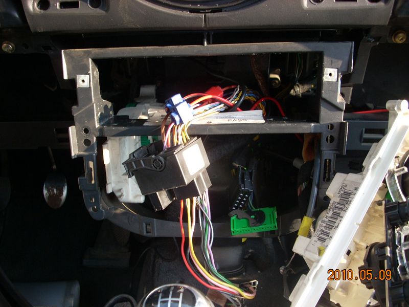

Z żarówkami w panelu wygląda to tak - są tylko dwie:
Pamiętaj, żeby podczas wymiany nie obracać pokrętłami, bo kulki się wysypią i już w niektórych przypadkach może panel nie zadziałać.
Dzięki Voyth - udało się wymienić te żarówki...
ALE muszę przyznać - że ich wymiana wymaga anielskiej cierpliwości i zręczności....
Dostać się do nich jest trudno... Szczególnie odłączenie panelu klimatyzacji i jego ponowne podłączenie to horror.... a wydostanie żarówek bez szkody dla reszty panelu to wiele wyzwisk pod adresem producenta MINI :roll: :evil:
Jeśli ktoś jeszcze zdecyduje się na wymianę, to te dwie żarówki noszą nazwę "sklepową": "żarówka T5" - można kupić nawet w praktikerze - koszt 2,50zł za 2 sztuki.

Phantomas tak przyglądam się temu zdjęciu - jest tam dojście do kabli podłączenia przednich halogenów przeciwmgielnych? bo u mnie niestety nie są podłączone a nie widzę kabli do ich podłączenia i zastanawiam się czy opłaca się ściągać ten panel :roll:

Troche za dużo porozkładałeś :mrgreen: Ja to wszystko co Ty pozdejmowałeś tylko odkręcałem, żeby luźno można było podgiąć plastiki do wymiany.
