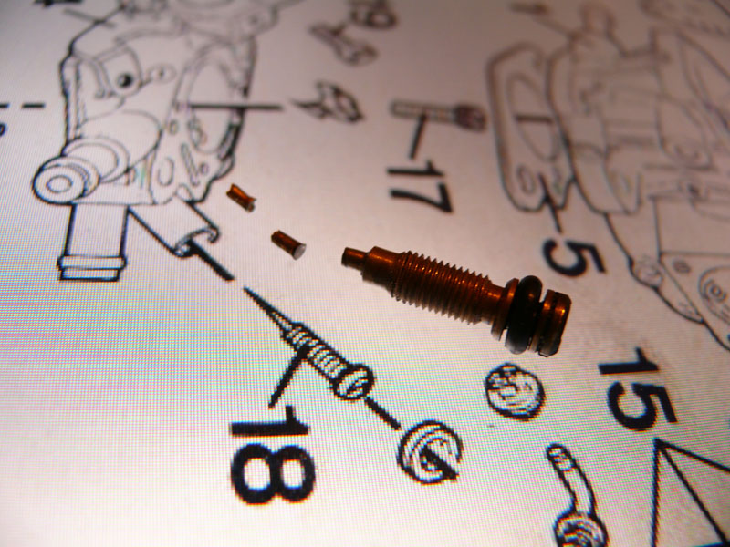

pływak ładnie odcina dopływ paliwa kiedy sie wzniesie
ale jest problem ze srubka regulująca
bo po wykręceniu wygląda jak na zdjeciu
Re: Zapłon
Konrad K_2 pisze:...jest problem ze srubka regulująca ...wygląda jak na zdjeciu
Były też i takie rozwiązania w niektórych typach gaźników (mam na mysli końcówkę śrubki regulacyjnej). To zależy od kształtu gniazda kanału w korpusie gaźnika.
Nie wiem czy uda Ci sie to ustalić ale trzeba dokładnie obejrzeć gniazdo przy dobrym oświetleniu bo zazwyczaj znajduje się na pewnej głębokości. Kształt musi być zgodny z zakończeniem śruby regulacyjnej. W przypadku różnicy regulacja nie będzie możliwa a nawet wkręcanie przy odmiennych elementach może doprowadzić do trwałego nieodwracalnego uszkodzenia systemu regulacji. Gaźnik jest pod tym względem urządzeniem "precyzyjnym". Na zdjeciu przed tą śrubką regulacyjną widać leżą jakieś drobne elementy Co to jest? Czy to jakieś "amatorskie patenty" na usprawnienie zniszczonego wcześniej gniazda regulacji ? Sama śrubka regulacyjna bardzo przypomina kształtem i sposobem uszczelnienia prowadzenia śrubkę z gaźnika F 126p
Re: Zapłon
te elementy to połamane resztki tej śruby
nową już zamówiłem

Re: Zapłon
Konrad K_2 pisze:...to połamane resztki tej śruby
Faktycznie nowa śruba ma długą stożkową końcówkę. Wyglada więc na to, że śruba była oryginalna. W rozwiazaniu tego typu nie ma więc sprężynki pod śrubką tylko gumowy oring który ma za zadanie uszczelnić ją w korpusie i przede wszystkim równoczesnie trzymać w pozycji ustawionej regulacji. W praktyce nie zawsze się to sprawdza i te śrubki częściej luzują się od wstrząsów i drgań niż w dawnych rozwiązaniach ze sprężynką.
Tak czy owak masz pierwszy trafny trop. Śrubka została dwukrotnie "ukręcona" przez zbyt mocne wkręcenie jej w gniazdo. Kręcenie nią po uszkodzeniu prawdopodobnie nie dawało już zadnej reakcji. Oby tylko wystarczyło wymienić śrubkę. W tej sytuacji mało prawdopodobne by gniazdo regulacji było nie uszkodzone.
Nie będę się upierał bo nie jestem ekspertem od gaźników Solexa ale w/g mnie po wkręceniu do pierwszego lekkiego oporu przy silniku pracującym na wolnych obrotach, silnik powinien się zatrzymywać. Inne zachowanie świadczyć może o przedostawaniu się paliwa do kolektora ssącego inną drogą.
Re: Zapłon
markfive pisze:Nie będę się upierał bo nie jestem ekspertem od gaźników Solexa ale w/g mnie po wkręceniu do pierwszego lekkiego oporu przy silniku pracującym na wolnych obrotach, silnik powinien się zatrzymywać. Inne zachowanie świadczyć może o przedostawaniu się paliwa do kolektora ssącego inną drogą.
wogóle nie chodził bez ssania
myślałem podobnie a na forum renault 5 mniej wiecej znalazłem poparcie
Ta śrubeczka działa w ten sposób że jak jest wkręcona to w gaźnik wpada mniej powietrza, przez co musi pobrać więcej wahy. Dlatego miałeś opalone świece. Mnie kiedyś wypadła ta śrubeczka, efekt był taki że ciągle na ssaniu musiałem jechać bo miał za dużo powietrze i potrzebował jeszcze więcej wahy.
gaźnik R5 turbo SWAP mini
Konrad K_2 pisze:...wogóle nie chodził bez ssania
"cytat"...Ta śrubeczka działa w ten sposób że jak jest wkręcona to w gaźnik wpada mniej powietrza, przez co musi pobrać więcej wahy. Dlatego miałeś opalone świece. Mnie kiedyś wypadła ta śrubeczka, efekt był taki że ciągle na ssaniu musiałem jechać bo miał za dużo powietrze i potrzebował jeszcze więcej wahy.
A wiesz co ? Mnie w tym momencie ta cała argumentacja i wymiana poglądów zaczyna ...osłabiać.
Dla mnie wybacz to seria jakichś nieporozumień. Z Twoich postów wcześniejszych wnioskowałem, że silnik po wkręceniu śrubki nadal pracuje tak jakby pracował na ssaniu i świece są czarne. Ja tak to zrozumiałem i tak redagowałem później swoje odpowiedzi. Teraz z Twoich wypowiedzi wynika coś zupełnie innego, że nie chciał pracować na wolnych inaczej jak na ssaniu. I tu byłbym skłonny zgodzić się z tym że skoro w otworze tkwił odłamany kawałek iglicy śruby to tak właśnie zachowuje się układ. Nie chce pracować bez ssania bo dopływ paliwa jest zatkany.
Wypowiedź użytkownika z forum R5 dla mnie jest bez sensu. Taki system (jak On to tłumaczy) występuje w układach tzw. obejściowych gdzie są dwie śruby regulacyjne składu mieszanki na wolnych obrotach. Jedna od powietrza druga od paliwa. Taki układ jest w gaźnikach VW (garbus). Natomiast to co pisze o skutku wypadnięcia śruby to akurat prawda chociaż przypadkowo z innego powodu
Jest rzeczą normalną w układzie konwencjonalnym, że jak się śrubka wykręci całkowicie to silnik też pracował nie będzie bo całkowicie spadnie podciśnienie w kanaliku paliwa dla biegu jałowego.
