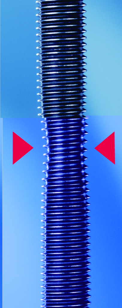

Szpilki. Na środku drobnego gwintu ulega rozciągnięciu....
Szczotkujesz szczotką stalową, myjesz w nitro. Suwmiarką mierzysz średnicę gwintu na górze i na środku. Jeśli są odchyłki to złom.Inna metoda na szybko ... czysta nakrętka i wkręcasz. Pod palcami czuć czy daje opór na środku, czyli złom... Oczywiście nakrętka musi być idealna. Przykład na foto jest ekstremalny.
Darek.
Darek.
- Zużyta-rozciągnięta-śruba.jpg (468.97 KiB) Przejrzano 404 razy
