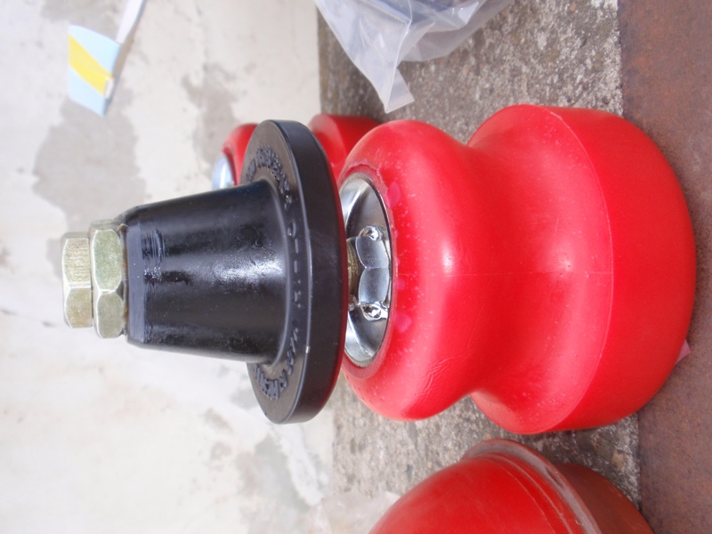

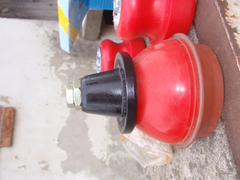

Jeżeli możesz to pstryknij fotke i wklej na forum zdjecie miniaka na nowych gruchach.Chris11 pisze:Odległość między nadkolem wewnątrz a oponą to jakieś 15cm, więc chyba nie za wysoko. A jeszcze ich nie "uklepałem", także mogą jeszcze trochę opaść.
Gruchy zamawiałem pod koniec zeszłego roku przed świętami, a przyszły jakoś w pierwszym tygodniu nowego roku, jeśli dobrze pamiętam.
Miałem w ręku gruchy nowego typu i mam pewne obiekcję jakich podświadomie się spodziewałem.
Gruchy starego typu czyli takie same jak oryginały sprawują się nieżle, było kilka wpadek że grucha siadła ale te które zadziałały od razu to jeżdzą po dzień dzisiejszy- u mnie 4 lata bez zmian. Jedyny problem to taki że trzeba do montażu sastosować regulowany stożek bo te gruchy nie siadają.
Jeżeli gruchy nowego typu będą się zachowywały tak samo to mamy poważny problem, bo bnie da się do nich założyc podróbek hilowów a w oryginalnych z mini spares trzeba skracać śrubę regulacyjną.
Zakładjąc gruchę niowego typu na tył wtystąpi poważny problem, ale to niech doszuka się ten kto zaprojektował tą gruchę i zmienił pewne istotne elementy

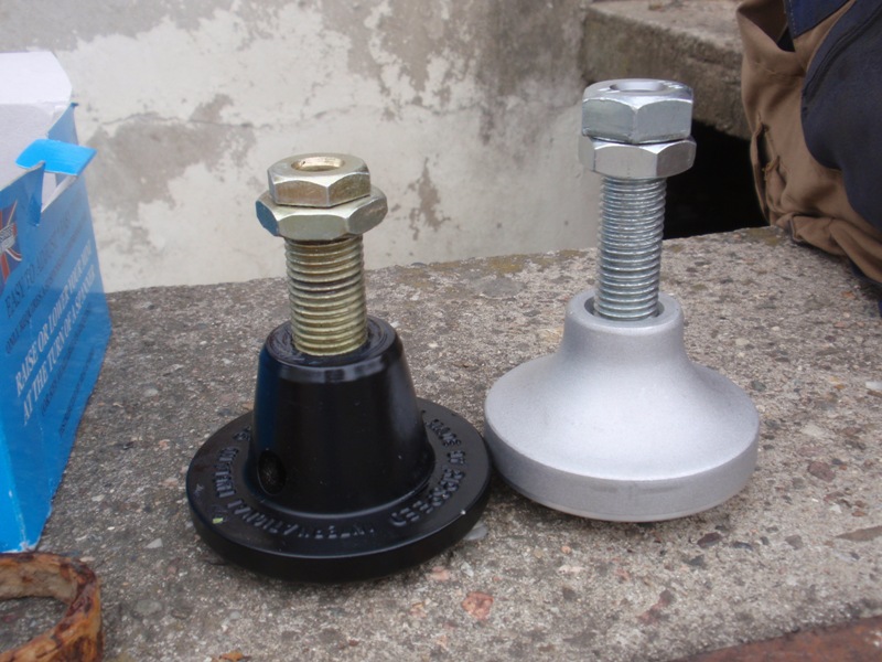

Przedstawiam też różnice w hilowach z mini spares a lepszą podróbką, bo są też gorsze podróby które zabijają gruchy na wstępie
- różnice w hilowach.JPG (157.25 KiB) Przejrzano 2211 razy
- gr stary typ z hilowem.JPG (140.29 KiB) Przejrzano 2211 razy
- gr nowy typ z hilowem.JPG (139.71 KiB) Przejrzano 2211 razy

Serbia pyta:monsterk pisze:Poproszę tych co zalewają mnie pytaniamiw sprawie gruch z firmy bikopur o pisanie tutaj, nie będę musiał powtarzać odpowiedzi a może i ktoś inny skorzystać z odpowiedzi albo na zadane pytania odpowie wytwórca produktu
- dlaczego te hi-lo po prawej (srebrne) - jak twierdzisz - nie będa pasować ??
czy to tylko tyczy sie gruch "nowego" typuJeżeli gruchy nowego typu będą się zachowywały tak samo to mamy poważny problem, bo bnie da się do nich założyc podróbek hilowów a w oryginalnych z mini spares trzeba skracać śrubę regulacyjną.

hi-low nie będą pasować, bo nakrętka ta w gruszce (z talerzem i tuleją) jest za wysoko, a hi-low jest pełny z otworem szerokości gwintu, a nie tak jak standardowy aluminiowy stożek
już ten problem sugerowałem jak miałem gruszkę w ręku, kolejne mają być przygotowane tak, że nakrętka będzie zatopiona w gruszce pod talerzem a nie na nim tak jak teraz
stare gruchy faktycznie zachowywały się bardzo fajnie i po dziś dzień (dwa lata) auto stoi tak jak na początku, a próba założenia na seryjnym stożku skończyła się założeniem hi-low po tygodniu, bo inaczej nie dało rady

Czyli korzyści z niższej ceny w stosunku do tradycyjnych gruszek Dunlop są niwelowane z nawiązką poprzez konieczność założenia oryginalnego hi-lowa.
Pozostaje zaleta: niesiadanie.
