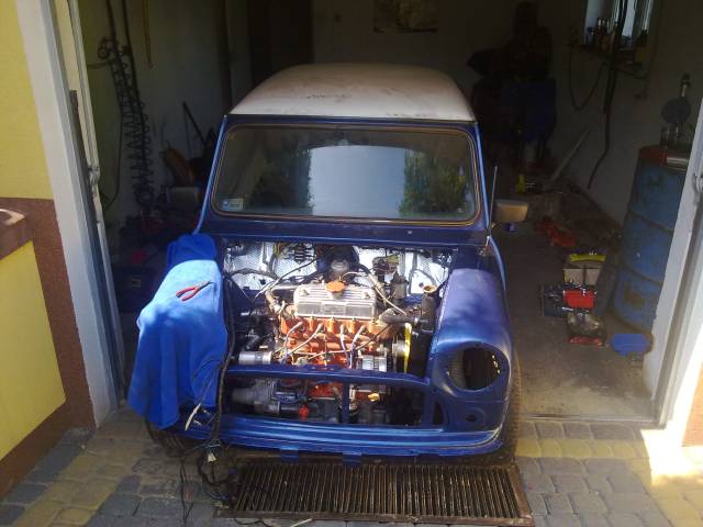

przesylam kilka zdjec co prawda dawno tpo bylo ale chce zachowac w temacie porzadek i wszystko po kolei zamieszczac. Srodek mam juz zrobiony wykladzina oryginalna zdjecia przesle pozniej byle pierwsze proby dostrajanie ale niestety nieszczesny plywak pękł i teraz czekam na nowy...
Mam pytanie w liczniku mam 2 kontrolki czerwona (przy przekreceniu zaplonu sie zapala) i pomaranczowa( nie wiem od czego ona jest)
- pierwsza proba :)

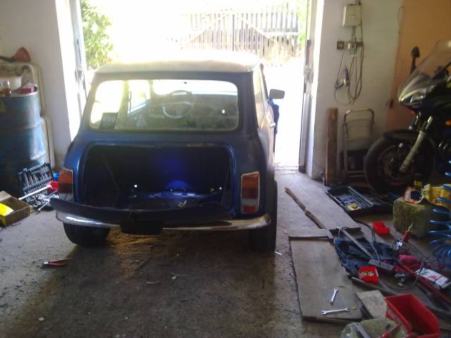

- dopasowywanie wykladzin w bagazniczku ;)

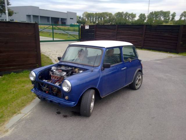

- przyszykowanie do I jazdy

Tak przy okazji. Patrząc na trzecią ilustrację zauwazyłem jakieś "ciekawe" nie oryginalne koła. Czy to kolejna próba udowodnienia że coś takiego jak rozstaw szpilek nie ma żadnego znaczenia
Re: Odnowa Mini'ego :)
klin w uszczelkach szyby juz zmieniony na ladny chrom ale i tak trzeba wyjmowac poniewaz przednia szyba do wymiany i od razu wlasnie uszczelka szyby ale to w nast wakacje bo planuje obszyc skora srodek to przy okazji braku szyb zmienie podsufitke...
Co do kol to juz go na takich kupilem i narazie zbieram fundusze na nowe alufelgi
