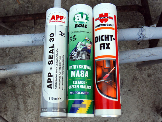

fotka gum...

proponuję zrobić tak ... reaktywny tylko w miejscach bywania rdzy (dwie bardzo cieniutkie warstwy tak aby nadal przebijała blacha) na to i resztę blach epoksyd (solidnie ) ,na epoksyd guma natryskowa po całości. (dobra guma jest dość droga(zwłaszcza pistolet -najlepiej pożyczyć), ale nie ma nic lepszego ). Fabrycznie guma dawana była na ściankę grodziową od str. silnika i nie widziałem tam ani grama rdzy. Gum jest sporo na rynku . Gumę można polakierować zwykłym akrylem dla wyglądu , najlepiej kilka godzin po natrysku tak aby guma wyschła a nie zdążyła się zabrudzić/zakurzyć .

te z kartuszy też można pędzlem ale pistolet jednak bije pod sporym ciśnieniem i przyleganie jest równomierne i mocne , do tego wizualnie lepiej , wydajniej i szybciej . Gumy z puszki nie są złe ,są gęstsze niż te do natrysku , do nich są specjalne pędzle. Generalnie szukaj markowego produktu a jak nałożysz tak będzie. Jeśli dostaniesz pistolet to pamiętaj aby go starannie umyć , wręcz wylizać ,bo jak zaschnie w nim guma to pare stówek idzie na śmieci ... :!:
