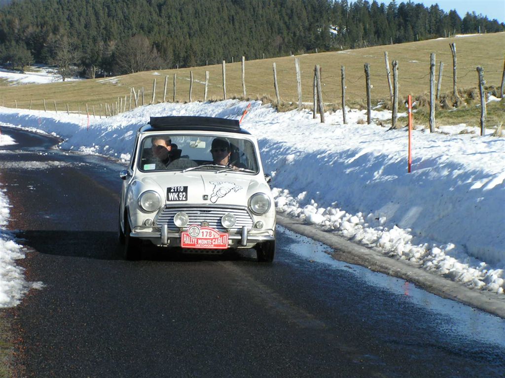

na pewno muszą mieć rolldach

No oczywiście, że takmonsterk pisze:na pewno muszą mieć rolldach

na pewno nie

Cóż Michał... chyba może mieć, bo znalazłem dowódmonsterk pisze:na pewno muszą mieć rolldach
- mini.jpg (156.04 KiB) Przejrzano 1414 razy
