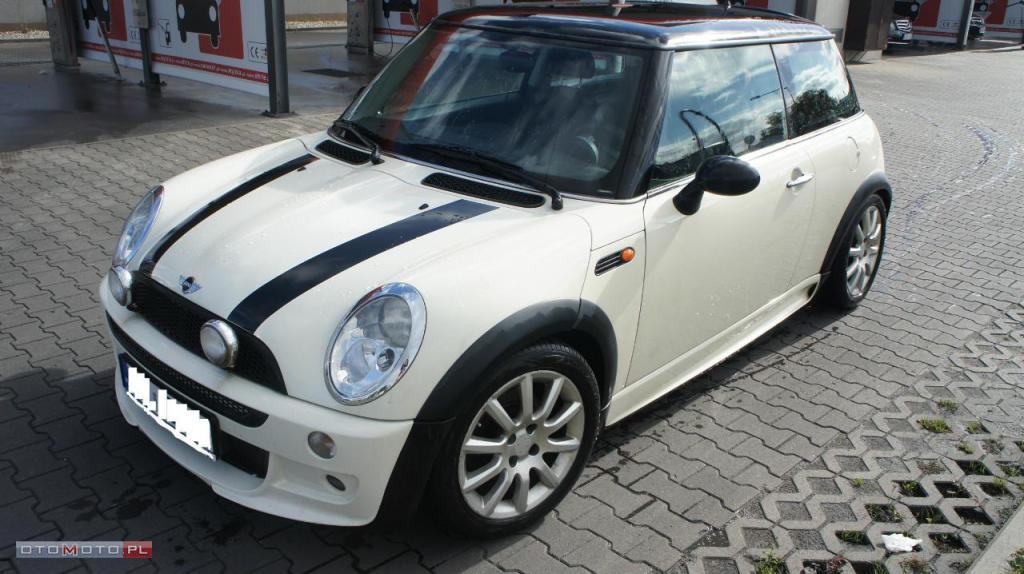

parę dni temu kupiłem mini cooper r50 2002 r. - trochę dla żony trochę dla siebie bo zawsze mi się podobał. Uważam, że jest śliczny a poprzedni właściciel o nie dbał ( fot 1 i fot 2):

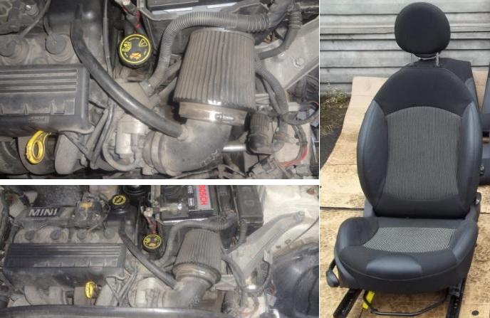

1. Fotele, tapicerka - jest standardowa, trochę zużyta i nie najwygodniejsza, ponadto fotel kierowcy ma prawdopodobnie uszkodzony stelaż gdyż oparcie buja się w zakresie 10-15 stopni. W związku z tym należy je wymienić. I tu pytanie: czy fotele od nowszych modeli mini - R56 w wersjach S i JCW ( fot 3.), których walory są nieporównywalne do tych które mam, będą pasowały do mojego miniaka tj. R50. Drugie pytanie - czy wymiana foteli na wer. angielską ( większość sprzedawanych zestawów) będzie skutkowała błędami w systemie airbag i napinaczy. Pytam bo kiedyś zmieniłem fotele w BMW na M-Pakietowe angielskiej BMW i od tego czasu paliła mi się kontrolka airbag ( zapewne związane jest to z tym że fotel kierowcy nie ma czujnika zajęcia miejsca a wpięty jest na miejsce pasażera gdzie system obecności takiego czujnika oczekuje - to jest moja teoria ).
2. W miniaku jest zmieniony system poboru powietrza do silnika na stożek ( fot. 4 i 5) - na dolocie jest oznaczenie k&N. Filtr wygląda jednak na mocno wyeksploatowany - na filtr o jakich parametrach ( producenta ) powinienem zmienić aby odpowiadał zastosowanemu rozwiązaniu i wymogom silnika?

jakis strasznie mocno customowe to mini kupiliscie
t.w.wiesław
Re: problemy nowego posiadacza R50
Post autor: t.w.wiesław »
Brennt pisze:jakis strasznie mocno customowe to mini kupiliscie
witam, wziąłem ten który był najbliżej bez specjalnego oglądania - ale rzeczywiście ma dołożony pakiet AREO, dodatkowo jest obniżony ( nie bardzo znam się na tym ale dostrzegłem, że sprężyny są niebieskie a na amortyzatorach jest zółty pasek), do tego basowy tłumik - wszystko wygląda na prawdę świetnie ( tak mi się wydaje :) ). to auto do jeżdżenia wyłącznie po mieście ( 2 w rodzinie). Nie miałem do tej pory do czynienia z mini i ich właścicielami - chętnie poznam zdanie o moim zakupie - bywam w weekendy w Szczecinku w razie czego.

z ciekawości chciałem zapytać, co to za wydech sportowy? jest jakoś opisany na końcówce?

aha i wstaw sobie normalny dolot ze zwyklym filtrem bo to co masz raz ze nie wyglada dwa zmniejzza Ci moc

Felgi o ile mi się wydaje są od opla? ;)
Podobają mi się i od jakiegoś czasu zastanawiam się nad nimi - a zdjęcie Twojego MINI mnie przekonuje, że dobrze będą dobrze wyglądały :)

na pytanie o tłumik odpowiadam: jest firmy SUPERSPRINT - nie wiem jednak czy jest to tylko tłumik końcowy czy też jest więcej elementów - w mojej ocenie z zainstalowany stożkiem K&N auto brzmi bardzo dobrze. Poniżej link do filmiku z mini w roli głównej:
