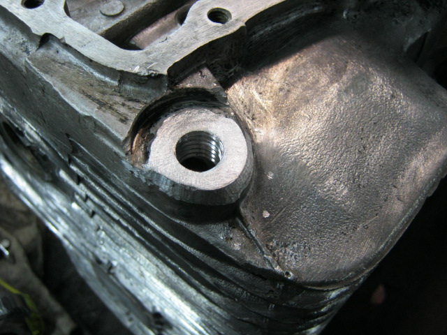

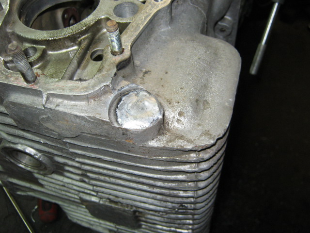

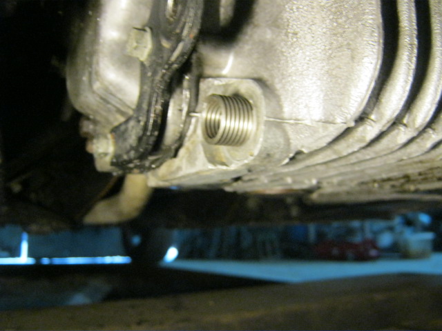

Coraz częściej się zdarza że kończy się gwint w obudowie skrzyni biegów, mam dwie metody na naprawę tego gwintu. Najłatwiej jest go zregenerować przy remoncie skrzyni biegów, wtedy to najłatwiej jest zaspawać otwór i nagwintować nowy gwint. Najgorzej jest gdy przytrafi się zerwanie gwintu przy zmianie oleju, wtedy jedynie wchodzi w rachubę wstawienie tzw. sprężynki helicoili

napisz jeszcze jakiego gwintownika użyłeś może się przydać ta wiadomośc
Re: regeneracja gwintu korka spustowego oleju
Mayon pisze:napisz jeszcze jakiego gwintownika użyłeś może się przydać ta wiadomośc
Taki jak jest na korku :wink:

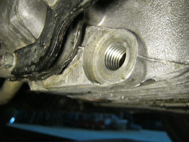

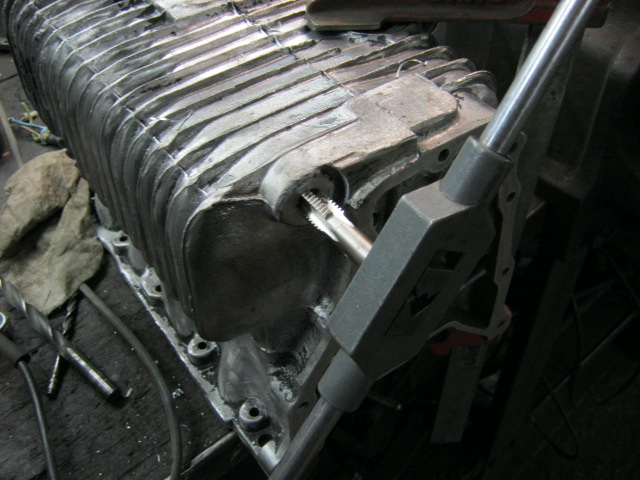

A tu druga naprawa na samochodzie
wkręcanie sprężynki
wkręcanie sprężynki
gwintowanie pod sprężynkę

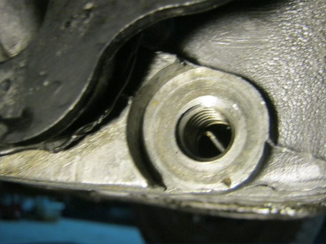

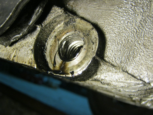

Gwint prawie gotowy, jeszcze tylko złamanie końcówki do wkręcania
