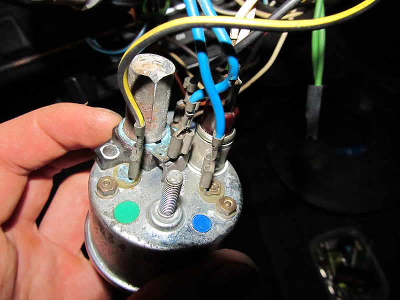

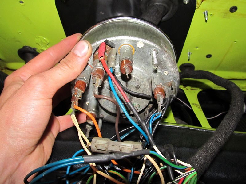

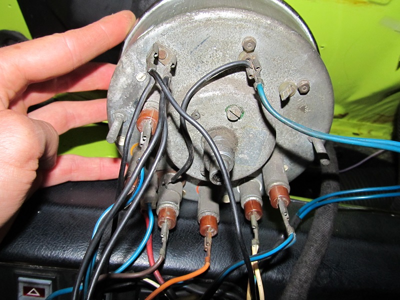

A poniżej zdjęcia jak mam podłączone:
Jak mogę prosić żeby ktoś rzucił okiem czy jest w miarę dobrze

a w zasadzie chodzi przede wszystkim o przewody niebieskie:
Jeden z jednej strony podłączony jest do białego przewodu Ignition Live i brązowo-żółtego Ignition warning light w obudowie licznika a z drugiej rozgałęzia sie na dwa podłączone do wskaźnika paliwa (jak na zdjęciach).
No i te dwa niebieskie przewody na obudowie połączone z czarnym (są na wysokości temp. wody), dlatego chciałem je połączyć z niebiesko-zielonym z kostki.
Re: Podłączenie starego licznika (jajka) do nowszej instalacji
Szkoda że nie napisałeś na początku ze montujesz zegary z innocentii bo to ma znaczenie, i żadne kolory się nie zgadzają

Kolory od jajka są zupełnie inne, ale przewody z kostki podłączyłem w te miejsca, gdzie sa poszczególne wskaźniki. Licznik działa w zasadzie cały, ale pozostały mi te niebieskie przewody, o których pisałem wcześniej. Dlatego wolałbym żebyś pisał dalej, bo to mi nic nie mówi.
Poszukaj schematu inno, bo ja sie jeszcze nie spotkalem z takim schematem
