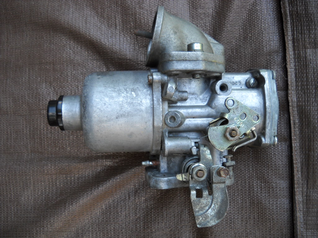

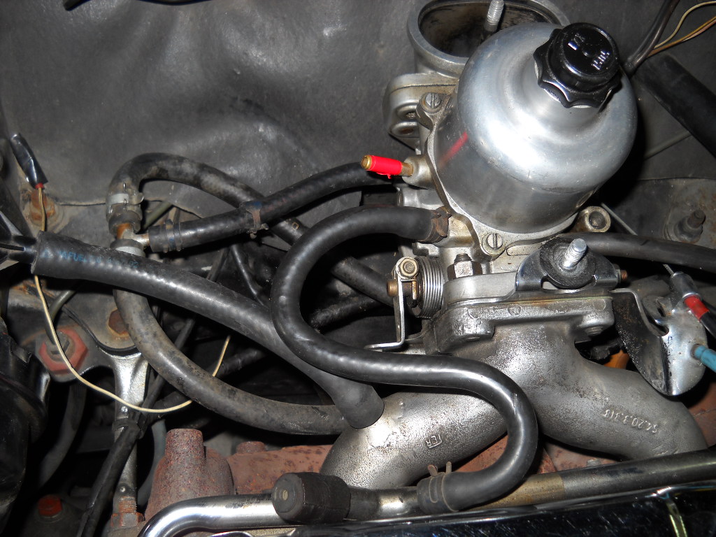

Mam problem z gaźnikiem SU , silnik pracuje prawidłowo i płynnie wchodzi na obroty ale powyżej 3 tys obr zaczyna się dławić . Jak przytkam wlot powietrza na obudowie filtra problem ustępuje i silnik pracuje prawidłowo powyżej 3 tys/obr.
Jaki olej najlepiej zastosować do tego gaźnika i jaka powinna być jego ilość ?
zdjęcie tego gaźnika w załączniku.
- gaznik_SH_HIF_1.jpg (326.84 KiB) Przejrzano 4307 razy

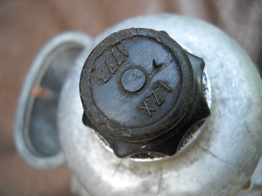

W tym gaźniku nie tylko olej jest ważny - spręzyna, jaki tłumik?, sprawdź środek czy nic się nie blokuje (chodzi płynnie góra- dół).
A jak już zamieszczasz taki post to napisz jakie są komponenty silnika (aparat, iglica) i jego stan

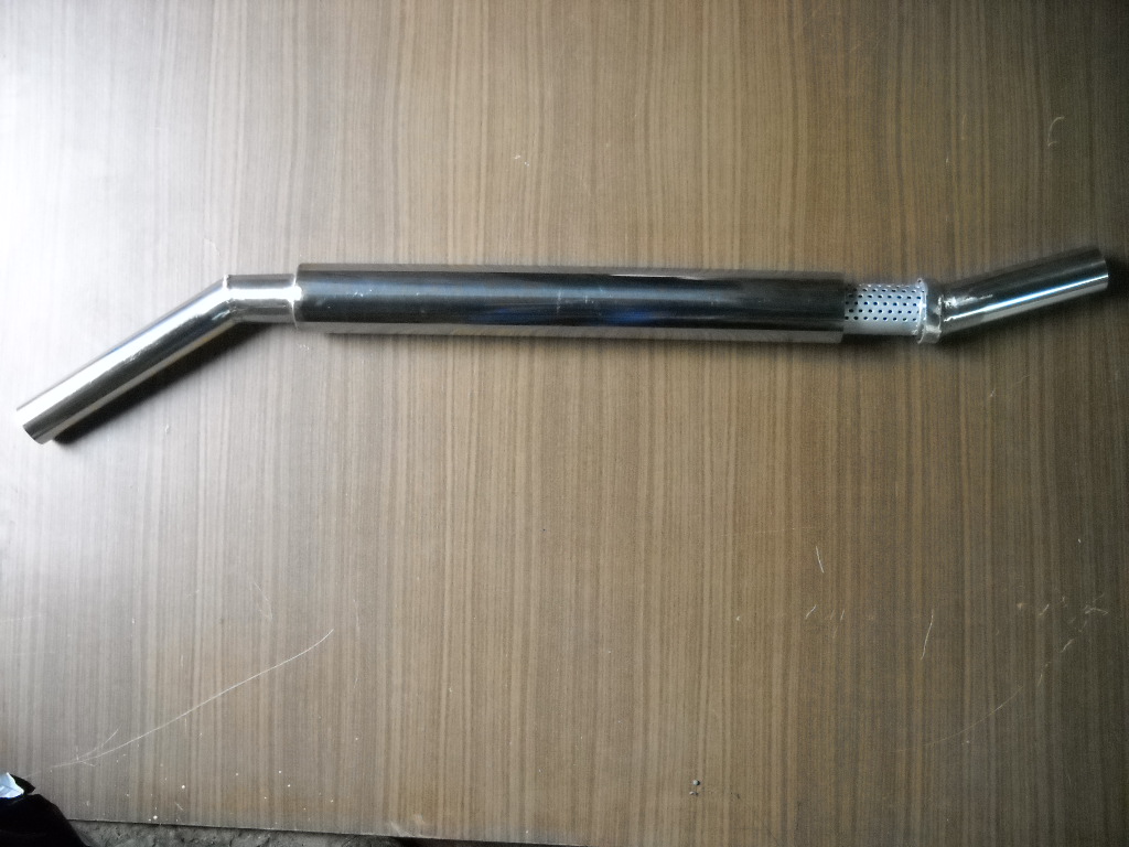

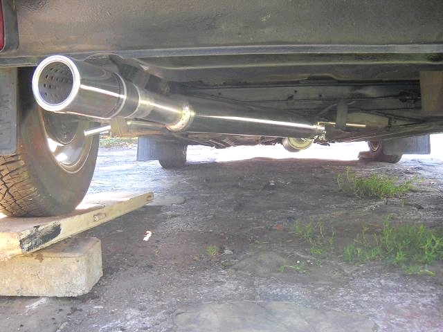

właśnie tłumik końcowy został wymieniony
- Tłumik konstrukcja stal nierdzewna
- tłumik_inox_mini.JPG (326.44 KiB) Przejrzano 4300 razy

Tłumik wydechu nie ma nic wspólnego. Chodzi o tłumik w gaźniku (jaki jest symbol na czarnej pokrywie LZX ....)

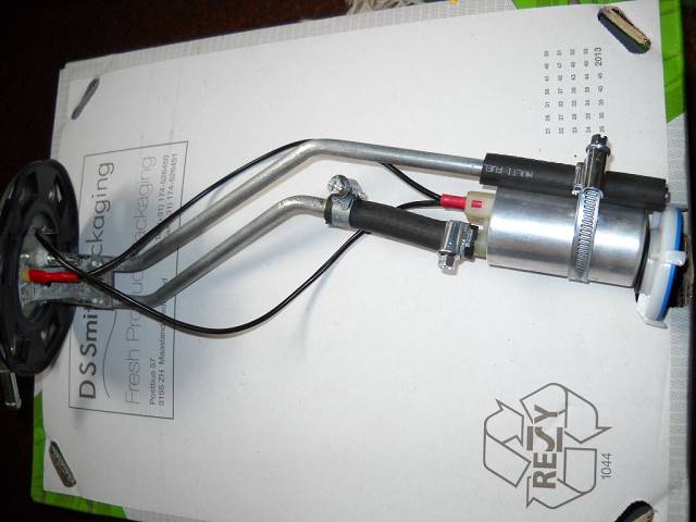

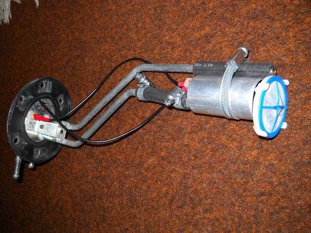

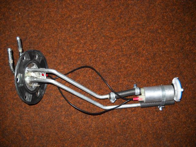

Może napisz co w koncu wykombinowałeś z pompą paliwa. Czy nadal masz pompe z SPI czy inną do gaźnikowców o której pisałes w innym temacie. Jeżeli tak to po co teraz trójnik na dojściu paliwa do gaźnika. Czy na pompie z SPI też nie wchodził na obroty powyżej 3 tys ? czy to nowy problem.
Re: Gaźnik SU , silnik dławi się powyżej 3tys obr
Pompa została wymieniona na pompę tak jak pisałem na pompę wstępną stosowaną między innymi w golfie II , nowy zamiennik .
zdjęcia przeróbki w załącznikach
Pompa wewnętrzna (prepompa)
Średnica: 36 mm.
Ciśnienie: 0,24 bar
ZAMIENNIK OE NR:
E10241, E8200
E22-041-065, E22-057-013Z
7.21088.62.0
357906092C ; 191906092
0014703194 ; A0014703194
Zdjęcie gaźnika jest wykorzystane to sprzed przeróbki , paliwo jest na pewno podawane bo jak już pisałem wystarczy przysłonić wlot powietrza do filtra i silnik pracuje w całym zakresie obrotów prawidłowo .
Średnica: 36 mm.
Ciśnienie: 0,24 bar
ZAMIENNIK OE NR:
E10241, E8200
7.21088.62.0
- pompa_3.jpg (63.98 KiB) Przejrzano 4237 razy
- pompa_2.jpg (32.38 KiB) Przejrzano 4237 razy
- pompa_1.jpg (58.05 KiB) Przejrzano 4237 razy
- markfive
- Posty: 1418
OK, ale nadal nie odpowiadasz na pytanie czy problem pojawił sie po wymianie pompy czy był tez przedtem na pompie SPI. Druga sprawa czy nadal jest trójnik i powrót do zbiornika bo z tą nową pompą te rzeczy są nie potrzebne ( znacznie spada ciśnienie paliwa dostarczanego do gaźnika.

Problem wcześniej nie występował , trójnik jest zaślepiony w stronę powrotu paliwa i nie jest to sprawa podawania paliwa bo jak przysłoni się wlot powietrza do filtra powietrza to silnik pracuje ok.

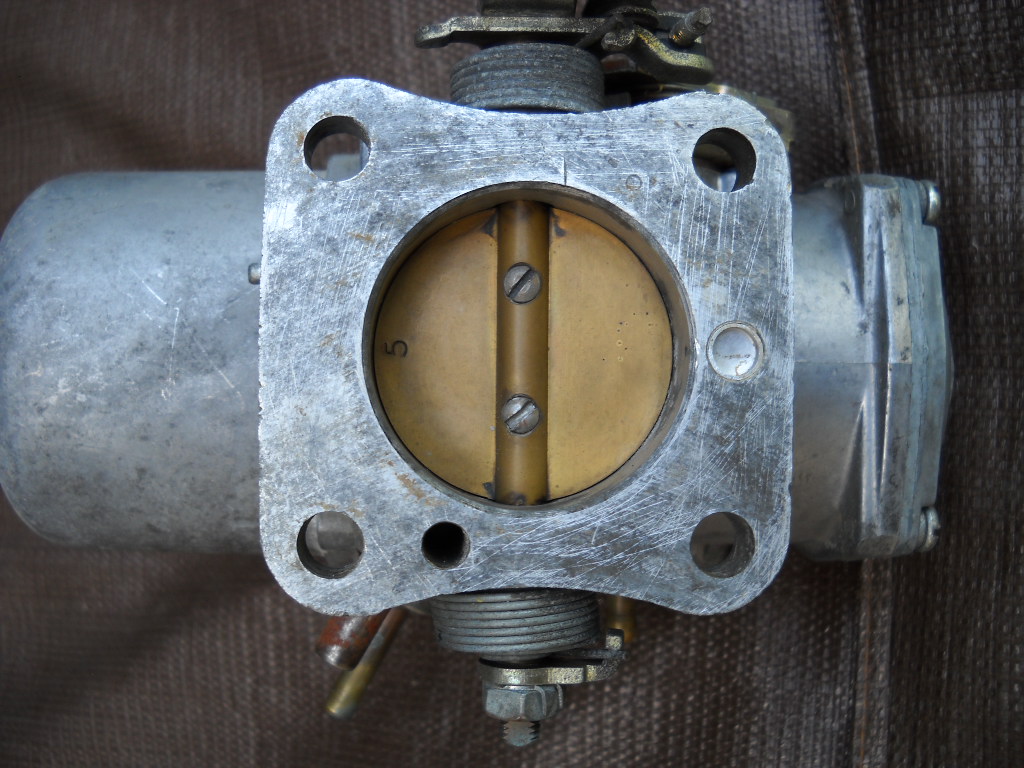

kilka zdjęć i jaki dokładnie jest to typ gaźnika ?
Olej do cylinderka zastosowałem 5W40 taki miałem może on jest za rzadki w tych wysokich temp.?
Ilość oleju , 13mm poniżej górnej krawędzi .
W razie czego mam jeszcze jeden gaźnik ale ten pracował prawidłowo.
- gaźnik_22_SU.JPG (322.47 KiB) Przejrzano 4165 razy
- gaźnik_21_su.JPG (316.93 KiB) Przejrzano 4165 razy
- gaźnik_2_SU.JPG (322.37 KiB) Przejrzano 4165 razy

Gaźnik SU HIF 38. Średnica od strony przepustnicy 38 mm , jeżeli 44 mm to SU HIF 44 .viso pisze: W razie czego mam jeszcze jeden gaźnik ale ten pracował prawidłowo.
Zacznij od wymiany gaźnika, bez rozbierania tego co masz i kombinacji ze sprężynami, iglicami itp. To nie jest zadanie dla użytkownika bez doświadczenia i praktyki w temacie gaźników SU. Załóż drugi gaźnik ( jeżeli jest kompletny i sprawny) , podłącz linki, paliwo i uzupełnij olej w amortyzatorze. Przy powolnym otwieraniu przepustnicy na każdym oleju powinien wchodzic na obroty do 6 tys. Reakcja na gaz - "efekt pompki przyspieszajacej" głównie zależy od gęstosci oleju i stopnia mechanicznego zuzycia elementów gaźnika.
Po zmianie gaźnika na inny sprawny będzie wiadomo czy przyczyną jest gaźnik czy co innego.

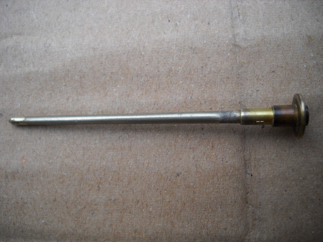

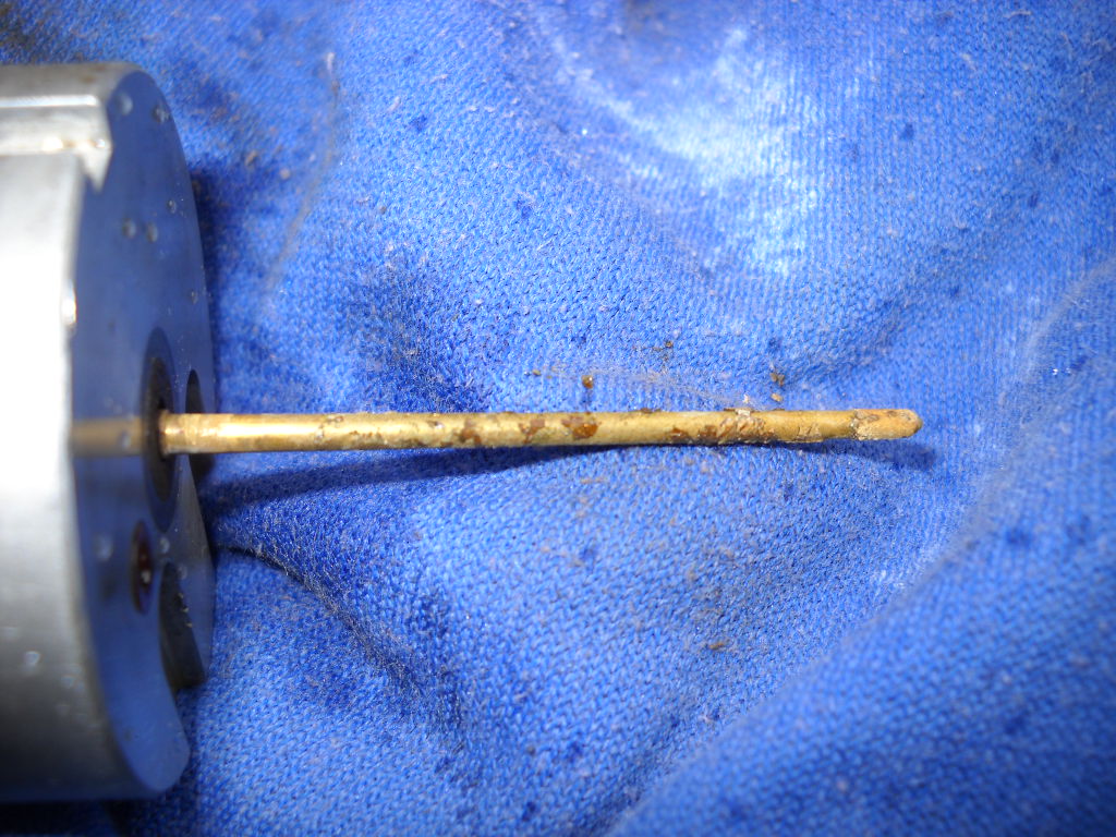

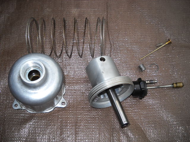

Powodem problemów była iglica , pokryta korozyjnym nalotem . Po oczyszczeniu iglicy z nalotu gaźnik i silnik pracują prawidłowo , płynnie do 6 tys obr/min.
Oczyszczona iglica widać że nie ma takiej gładzi jak nowa , są ślady po korozji , oznaczenie
na iglicy BEJ .
Kilka zdjęć obrazujących stan iglicy
na iglicy BEJ .
- iglica_oczyszczona.JPG (202.26 KiB) Przejrzano 4063 razy
- gaźnik_iglica_1.JPG (319.85 KiB) Przejrzano 4063 razy
- gaźnik_elementy.JPG (203.29 KiB) Przejrzano 4063 razy

Od razu ją skoszuj i kup nową BFY
