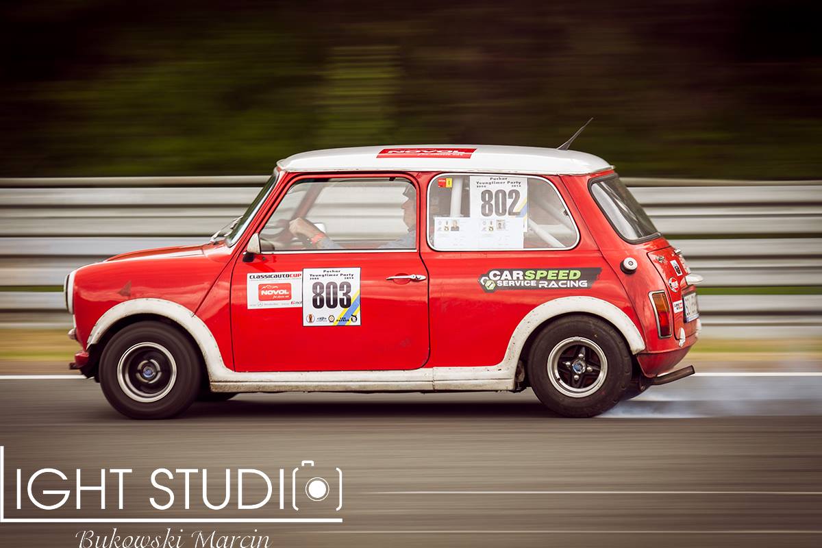

Znalazłem w necie "palenie gumy"
- YTP L.jpg (103.46 KiB) Przejrzano 917 razy
