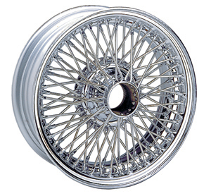

wygląda na to, że mam :) ale nic nie moge powiedzieć na ten temat bo auto stoi w magazynie, kół nie ściągałem, ale są to szprychówki a auto jest z 1959 roku, więc pewnie i piasty na jedną śrubę centralną (tak przynajmiej pamiętam i na zdjęciach widzę, ale kół nie ściągałem jeszcze)

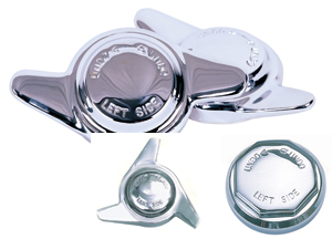

Nakrętka jest na klucz o nazwie młotek ,ołowiany do stukania przy dokręcaniu i odkręcaniu ,a adaptory są do konkretnych rozstawów śrub na zmowienie, z zębatką po obwodzie i takie do kompletu są też koła.Jedno z drugim musi pasować.Adaptor przykręca się na orginalne śruby do kół w przeznaczone miejsca ,a do niego dopiero koło na śrubę centralną ,oczywiście z atestem.Może być ona zakończona motylkiem lub trójramiennie ,to już zależy od własnego gustu.Takie koła o splocie amerykańskim szprych ,można kupić w Warszawie od chłopaka ,który ma swoją stronę internetową z ofertą coś www.szprychowe,pl ale nie jestem pewna ,a koszt ,to chyba od 2100zł w górę.Różnią się te koła od angielskich systemem splotu i ilością szprych.Amerykańskie przeplatane są poprzecznie na obręczy felgi ,a angielskie wzdłużnie. Adaptory osobno nie występują.

nakretka do centralnych kol zwykle jest nie pod klucz tylko z takimi skrzydelkami, i do tego olowiany mlotek do zakrecania :D i odkrecania

W starych modelach anglików, Triumph, MG, Austin Healey, Jaguar, były stosowane tzw adaptory do mocowania koła z centralną nakrętką. Występowały też czasem całe piasty łącznie z tuleją na którą zakładane było koło. Adaptor był mocowany do oryginalnej pisaty za pomocą nakrętek normalnie mocujących stalową felgę. Do przykręcania felg była jedna nakrętka dość solidna w różnych kształtach i w zależności od tego która to była do odkręcania służył albo młotek, albo specjalny klucz i młotek.

Mąż pyta ,czy nie Mialbyś ochoty na HALLIBRANTY ,jak interesują Cię sportowe koła.Koszt sztuki ,to 1600zł :wink: ,na takich jeździły Cobry w 65 roku
