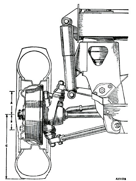

mam pytanie czy próbował już ktoś w Polsce robienia przeszczepu do mini bo mam zamiar coś takiego zrobić ale mam dylemat potrzebuje dokładne wymiary mini-ego był bym bardzo wdzięczny a i jeszcze jak by ktoś mógł mi przesłać dokładne zdjęcia zawieszenia jak jest rozwiązane był bym szczęśliwy z chęcią kupię mini-ego za rozsądne pieniądze może być do remontu byle z polskimi papierami ;) proszę o pomoc bo sam daleko nie zajdę a wy macie dużo wiedzy na temat tych samochodów bo bede przerabiał zawias na zawias ze swifta w 100% z góry dziękuje

taki swap już jeździ, przemyśl jeszcze raz wszystko co napisałeś. Po za tym przeszukaj to forum i po googluj trochę, dużo już na ten temat zostało napisane.
taki rysunek może być?

dzięki czytałem wiele jestem członkiem teamu rajdowego mam zaplecze paru mechaników i warsztat do dyspozycji wiem ze są to duże koszty i licze sie z nimi ale chce zbudować taki samochód dla frajdy jazdy nim a nie zeby wygrywac dużo czasu spędziłem na obliczniach ze znajomymi ile takie auto może miec mocy zeby sie dobrze jechalo mam odpowiedz i koncepcje na mocną zmiane zawieszenia bo to rozwiązanie zastosowane w minim nie jest najlepsze

Ja nie widzę potrzeby przerabiania tylnego zawieszenia jeszcze tym bardziej na belkę. Dajesz twardy gruchy, albo sprężyny, dobre sportowe amory i masz bardzo twardy tył.

Tak jak napisał Wojtek, jeżeli będziesz chciał zmienić tylnie zawieszenie to prawdopodobnie będziesz musiał wyrzeźbić od podstaw nowa ramę, ew mocno zmodyfikować starą

twardosc sie liczy bo ja startuje w rajjdach. W momencie kiedy przerobie miniego wg obliczen to dalej smigam na dokumentach miniego i nie mam problemów na przeglądzie z nr nadwozia i dokumentami. A co do tylniej belki to musze zamontowac ze swifta bo ma tarczowe hamulce a licze sie z przeróbkami mam na to duuuuuuuużo czasu ;)
