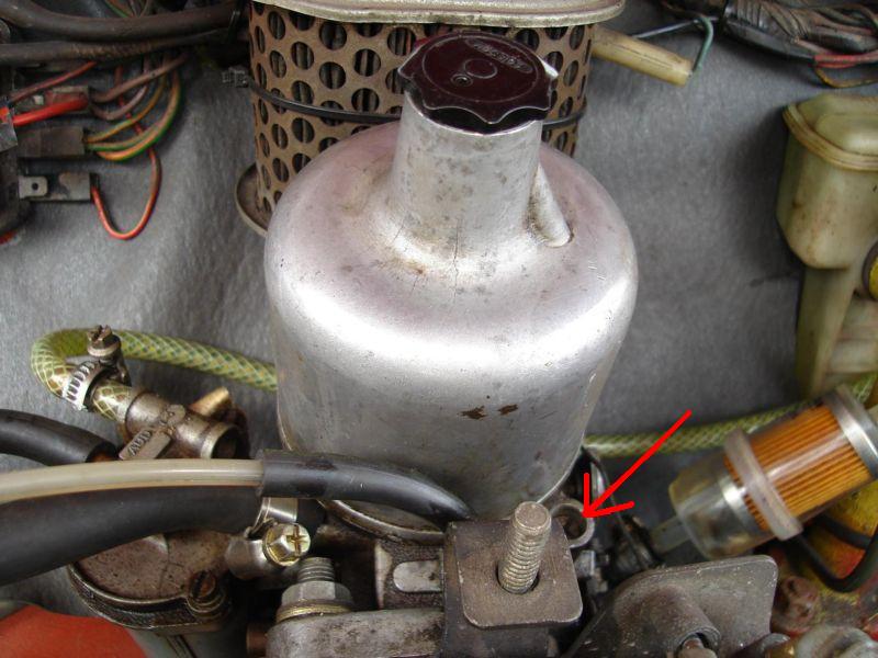

Witam, mam troszke duze obroty przy cieplym silniku ponad 1000 ale stabilne... jak moge skrecic troche zeby bylo prawidlowo? w ktorym miejscu sie to reguluje?
Re: Regulacja obrotow silnika
zależy jaki gaźnik, przy SU HS4 jest wkręt regulacji wolnych obrotów tuż nad cięgnem gazu, nad osią przepustnicy. Przy gaźniku HIFF podobnie, nad ośką, w prawej części gaźnika. Wkrętami tymi ustala się po prostu stopień otwarcia przepustnicy.

...o tutaj :idea: :wink:
