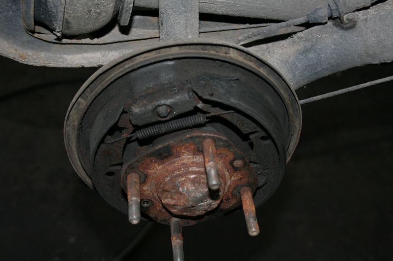

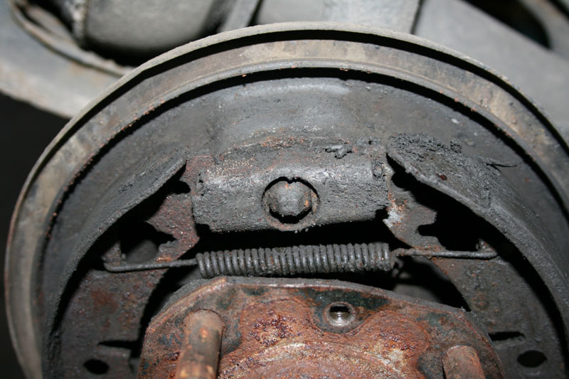

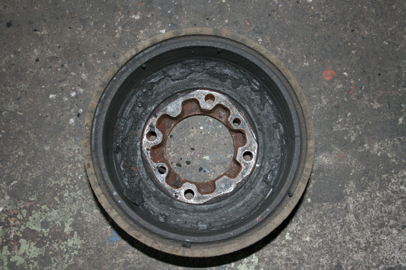

ciekawe znaleziska dnia dzisiejszego:
-jedna szczęka się rozleciała
-szczęki założone symetrycznie czyli niepoprawnie
-sprężynki założone na zewnątrz, a nie pod spodem czyli źle
-całość zaklejona syfem w postaci pozostałości szczęki zmieszanej z hydrolem
-regulator zapieczony, tak że nie da się go ruszyć kluczykiem
efekty:
koło nie hamowało w ogóle, niewyregulowane hamulce tylne powodowały konieczność dwukrotnego depnięcia pedału, żeby auto zaczęło chcieć zwalniać, ręcznego brak
do wymiany cylinderki i szczęki, całość do gruntownego czyszczenia
podobne przypadki zdarzają się w co drugim, co trzecim miniaku... tyle, że szczęki niekoniecznie już się rozpadają, choć widziałem już też takie, które np. wypadły w dwóch kawałkach po zdjęciu bębna
to tak ku przestrodze
