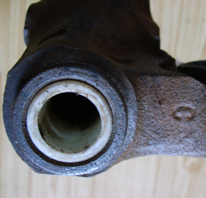

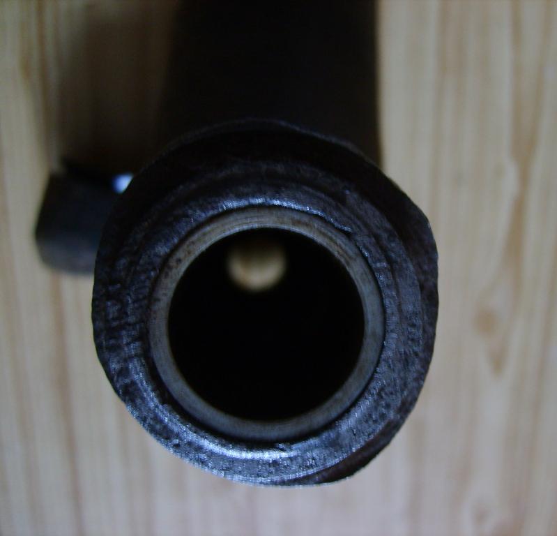

Nabyłem zestaw naprawczy tylnego wahacza, ale podczas wyjmowania starej ośki okazało się, że jest ona nieco inna.
W nowym zestawie jest jakieś łożysko i długa plastikowa tuleja. Zadnej z tych rzeczy we wahaczu nie widzę. Wygląda to tak jakby do tej pory nie był łożyskowany, tylko poruszał się na czymś w rodzaju małych tulejek ślizgowych.
No i tutaj pojawia się pytanie nr 1 - czy to normalne?
oraz pytanie nr 2 - jak poprawnie założyć ten zestaw naprawczy? może ma ktoś jakieś fotostory na ten temat

Powinno być jedno łożysko ślizgowe z jednej strony, a z drugiej łożysko igiełkowe. starą tulejkę najłatwiej jest naciąć i zagiąć do środka, a następnie wyciągnąć, z łożyskiem igiełkowym nie powinno być już takiego problemu. Potem pozostaje tylko wyciągnięcie plastikowej rurki, albo jej resztek, wyczyszczenie powierzchni pod łożyska, wprasowanie nowego łożyska ślizgowego i rozwiercenie na wymiar, potem tulejka plastikowa, łożysko igiełkowe, smarowanie, ośka, montaż, sparowanie ciśnieniowe.
Wklej zdjęcie jednej i drugiej strony jak wyglądają. Spotkałem się z przypadkiem że łożysko igiełkowe się wysypało zjadło ośkę, przetarła się bieżnia łożyska i igiełki powbijały się w sam nadjedzony wachacz.

U mnie właśnie nie ma zadnych łożysk - ani w jednym, ani w drugim wahaczu.
W obu przypadkach są wyglądające na zrobione z plastiku (?) tuleje.
Przymierzyłem łożyska z zestawu naprawczego i wydaje się, że będą pasować po wybiciu owych plastikowych tulei.
Co do samego montażu to wszystko wydaje mi się jasne, zastanawiam się tylko dlaczego należy to nowe łożysko ślizgowe rozwiercić - czyż nie powinno ono pasować bez rozwiercania?
No i czym u licha jest "sparowanie ciśnieniowe"?
Załączyłem zdjecia obu stron, w obu wahaczach jest tak samo.
