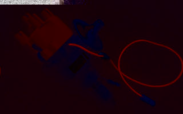

Z aparatu zapłonowego d59 wychodzą 2 kable czerwony i czarny. A i mam pytanie jeszcze co do startera bo nie wiem jaki kabel przychodzi na tą małą wsówke ?

Remik8801 pisze:Z aparatu zapłonowego d59 wychodzą 2 kable czerwony i czarny. A i mam pytanie jeszcze co do startera bo nie wiem jaki kabel przychodzi na tą małą wsówke ?
Aparat 59D4 z modułem bezstykowym. Dwa przewody - czarny do cewki na minus (czyli łączysz go z wychodzącym z wiązki biało czarnym, tak jak w przypadku klasycznego aparatu stykowego). Czerwony to plus połączony z zaciskiem plus na cewce.

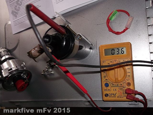

Ale, BARDZO WAŻNA UWAGA. Zmierz oporność uzwojenia pierwotnego cewki z jaką ma współpracować ten aparat. Cewka powinna mieć oporność powyżej 3,5 ohm. Podłączając cewkę o niższej oporności uszkodzisz bezpowrotnie moduł aparatu.
TO NIE WSZYSTKO, moduł w aparacie i cewka o oporności powyżej 3,5 ohm musi być zasilana pełnym napięciem 12 V. W związku z tym należy odłączyć zasilający dotychczas cewkę przewód oporowy ( biały z różowym paskiem) i zastąpić go nowym zwykłym przewodem instalacyjnym ( powinien być koloru białego w zgodzie z fabrycznym oznaczeniem przewodów), na odcinku od skrzynki bezpieczników do cewki.
Jeżeli chodzi o rozrusznik to przewód z szeroką wsuwką ma kolor czerwony a dodatkowy na małą wsuwkę jest w tym przypadku zbędny. W oryginale ma on za zadanie doprowadzić do cewki prąd z pominięciem przewodu oporowego tylko w chwili rozruchu. W układzie z modułem ten obwód jest zbędny.
Poniżej ilustracja- aparat 59D4 z modułem bezstykowym
59d4 E.jpg (86.69 KiB) Przejrzano 407 razy
Re: Schemat elektryczny
Tu masz ilustrację w jaki sposób zmierzyć oporność uzwojenia pierwotnego cewki zapłonowej.
